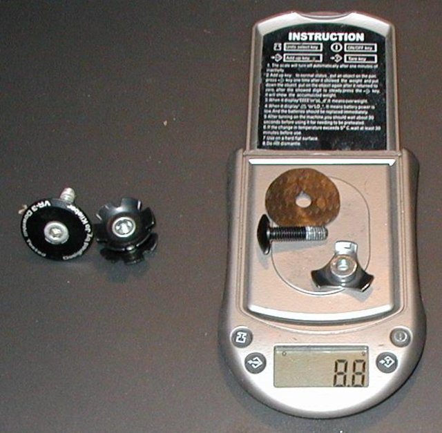

leicht & tut (meistens):
Fahre es an 2 Bikes & das schon lange. An einem weiteren Bike hat es allerdings Probleme gemacht & dort ist die Kralle nun auch eine halbierte, aber ich habe alle "Spitzen" dran gelassen.
Diese Version ist bei der Erstmontage etwas sehr fummelig, aber das macht man ja eh nur einmal.

Hm, gefällt mir nicht. Ich hätte lediglich oben und unten je drei Zähne entfernt aber nicht die komplette obere Hälfte abgeschnitten. Somit wäre ein leichter Einbau gewährleistet und ein seitliches Verrutschen weiterhin unmöglich.
