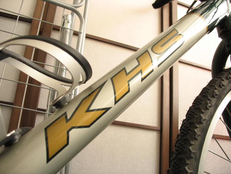

Grundsätzlich finde ich klasse, dass du dich "bottom-up", also "von unten" dem Optimum nährst, anstatt sinnlos Sicherheiten dranzuschrauben und mit dir rumzufahren. So trifft man am besten den Schnittpunkt der beiden Geraden "Leichtbau" und "Fahrbarkeit", der bei jedem Fahrer und Tandempaar woanders liegt.
Aber bei einem Tandem mit Federgabel und ohne jegliche Federung für den Stoker ist vorherzusehen, dass es nur eingeschränkt brauchbar sein wird.
Ich hab genau den umgekehrten Ansatz gemacht: Ich habe auf eine Federgabel verzichtet und die Cane Creek Thudbuster von Anfang an dem Stoker verpasst (sie muss schließlich auch bei Laune gehalten werden :)).
Der Stoker sieht Hindernisse und Bumps nicht kommen und kann sich nicht drauf einstellen, während der (ggf. langjährig erfahrene) Fahrer fast schon unbewußt seinen Hintern leicht hebt und/oder die Oberschenkelmuskulatur kurzzeitig verspannt.
Ich bin mit meinem Sub-16-Projekt gerade fertig geworden und bin derzeit bei 15,993 kg :D. Dafür musste jede Menge Titan (Kassette, Schrauben etc.) und XTR & Co. verbaut werden.
