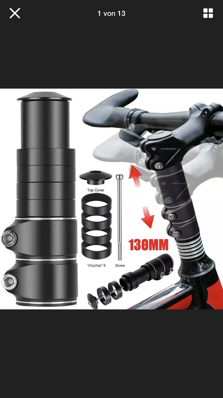

„E“- chte Profis tüddeln sich sowas ans Mofa.
Und nicht vergessen, gleich nen schönen Ständer zu bestellen
Danke! Gerne!
Danke! Gerne!
