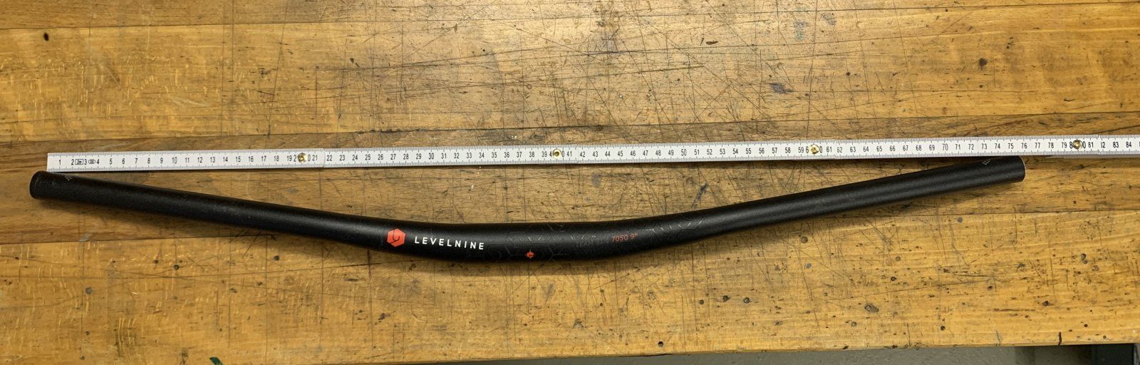

So einen hätte ich noch gebraucht hier rumliegen:

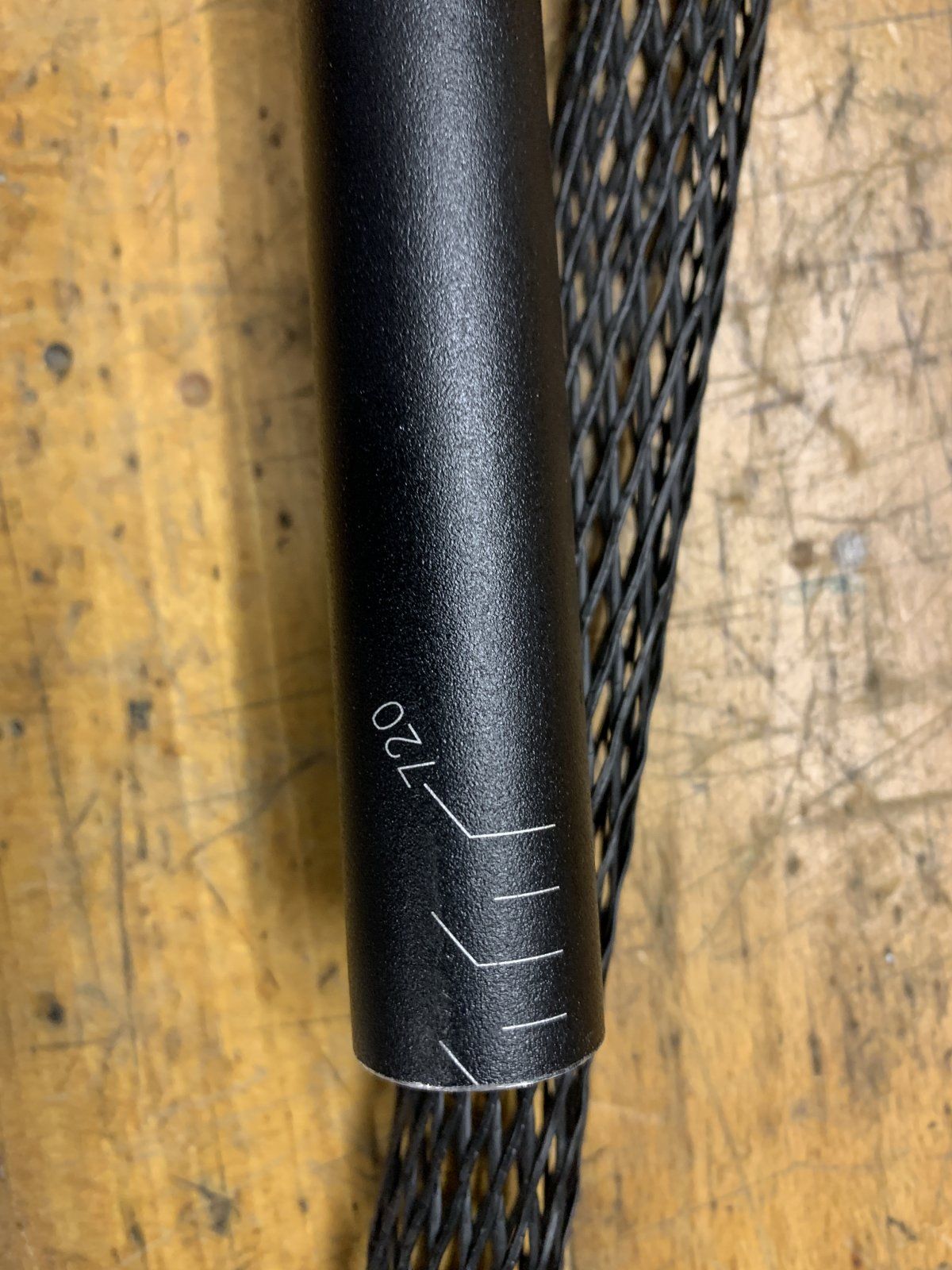

Das Pendant in 31,5 hätte ich übrig, jedoch schon gekürzt, lt Skala auf auf 760 mm, kaum gefahren. Kannst du gegen Porto per Paypal und an ne Spende an deinen lokalen Rettungsdienst bekommen.
