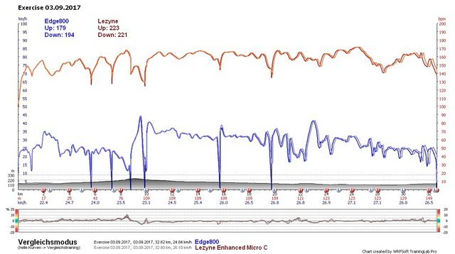

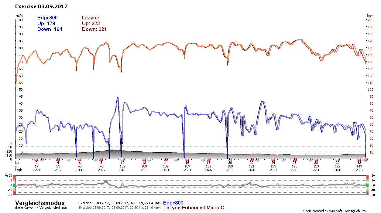

Hat jemand mal auf einer Refenzstrecke die Genauigkeit der barometrischen Messung getestet? Ich habe einmal getestet und hatte eine Abweichung von etwa 10%. Find ich relativ ungenau. Abgesehen von den Verbindungsabbrüchen zum Smartphone, die bei mir häufig vorkommen, würde ich mir wünschen, dass man die Höhe über Null per Hand eingeben könnte. Selbst wenn ich den Computer 10 Minuten vor der Fahrt in den Hof lege (was auch irgendwie umständlich ist) ist die Angabe etwa 10 Meter drüber.
das die absolute höhe nie gestimmt hat hat mich nicht gestört
aber über n Runde hatte ich auch immer ca 10% Fehler in der Aufzeichnung der hôhe
Sprecht ihr von den absoluten Höhenwerten oder von den kumulierten Auf- und Abstiegsmetern?
Finde ich bei mir jetzt nicht so gravierend daneben, dem eigentlichen Höhenprofil kann man kaum Abweichungen entnehmen.
Dürfte aber auch stark vom jeweiligen Höhenprofil (das Beispiel ist nur eine kleine Feierabendrunde ohne große Anstiege) der Tour abhängen und primär darin begründet liegen, dass jeder Hersteller einen eigenen Algorithmus (Hysterese) für diese Werte nutzen wird.
Mir sind jedenfalls keine Bike-Computer bekannt, die an dieser Stelle exakt dieselben Werte berechnen.
PS: Sowas wie eine Home-Höhenfunktion, bei der man für bestimmte GPS-Koordinaten eine Höhe zuweisen kann, wie es z.B. bei Garmin möglich ist, wäre aber wirklich nicht schlecht.
