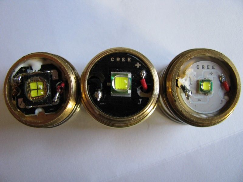

Größenvergleich: Cree MC-E / Cree XM-L / Cree XP-G
Größenvergleich:

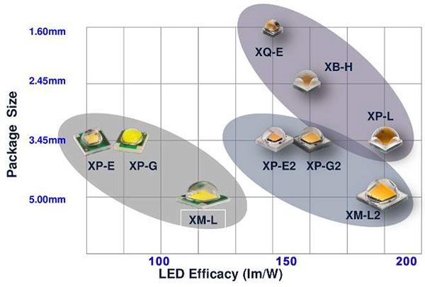

Gibt es für das Bild eine Quelle?
185lm/W halte ich für (normale Betriebsmodi und nicht 100mA Bestromung bei -30°C vorausgesetzt) übertrieben, abgesehen davon das das Diagramm nur so vor Fehlern und Unsauberkeiten strotzt
- Efficacy anstelle efficiency
- Gitterlinienabstand mit ~6,5Einteilungen/100lm eher ungewöhnlich.
- Bemaßungsabstand von 100lm -> 150lm sind 3,5 Gitternetzlinien, 150lm -> 200lm aber nur 3
Aber mit hübschen Bildern macht man halt Meinungen...
Boah, ein Wikipedia Link :eek:
Trotzdem ist "Wirksamkeit" der falsche Begriff, insb. weil er im englischen primär im Pharma-Bereich genutzt wird.
Selbst die "luminous efficacy", also die Lichtausbeute ist unpassend, aber ist ja auch egal...

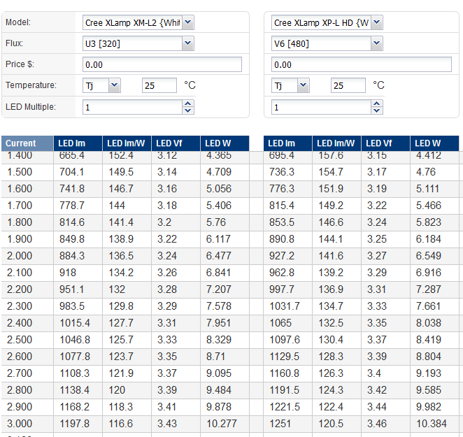

marketing ist mir ein Begriff. Das die Leistung von XP-L und XM-L2 ähnlich ist, war mir bekannt.
XHP, schön und gut. Nur welche leuchtet nicht floodig, ist klein und dimmt nicht nach kurzer Zeit extrem zeitlich-/temperaturgesteuert runter. Bei nitecore ec4s sind es auf high immer noch ca. 1100lm sind, aber 2000lm wären besser.
