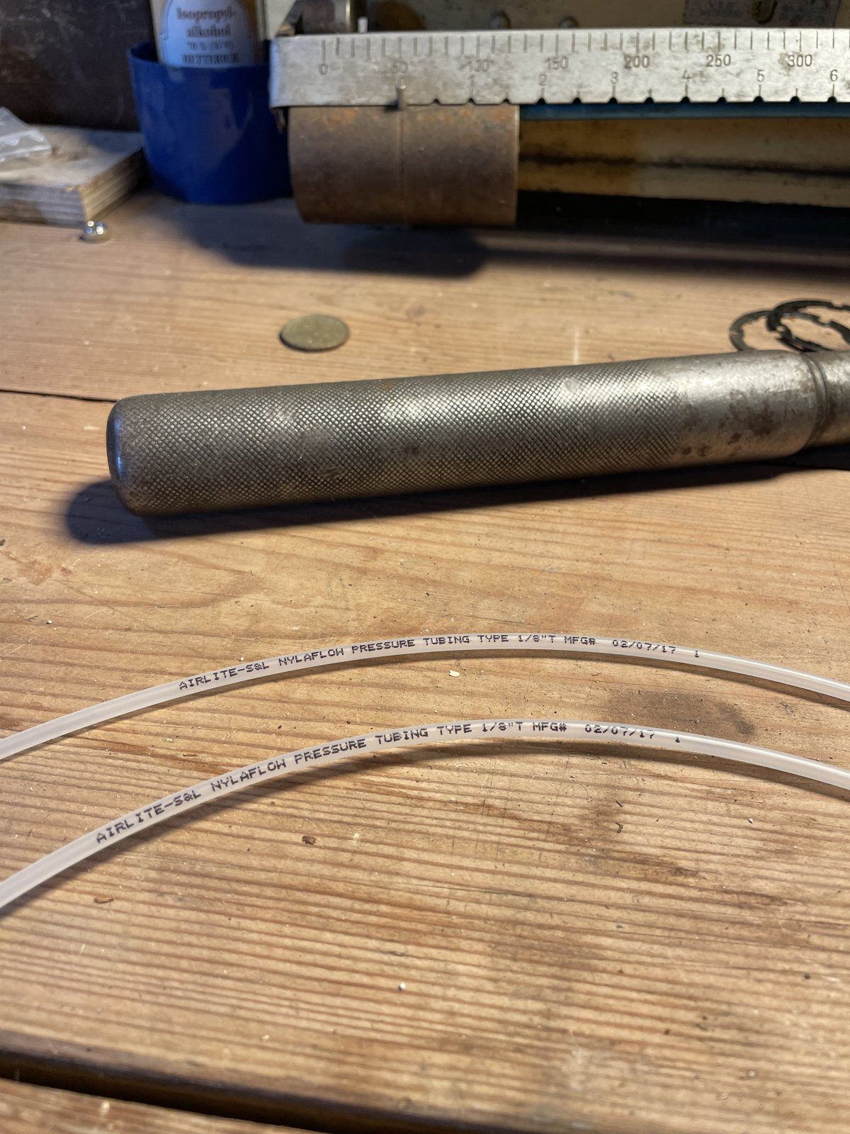

Klein hat seinerzeit Polypenco Nylaflow Hochdruckleitungen genommen. 1/8" Aussendurchmesser. Gibt es auch immer noch zu kaufen, sicher auch irgendwo in Deutschland. https://www.aircraftspruce.com/catalog/appages/nylaflow.php
Die Suche ist hiermit beendet, Danke an alle die sich hier mit Tipps beteiligt haben - der größte Dank geht an Dich Georg @Edelziege für die Beschaffungsmaßnahme von Originalmaterial, Spitze :daumen:
