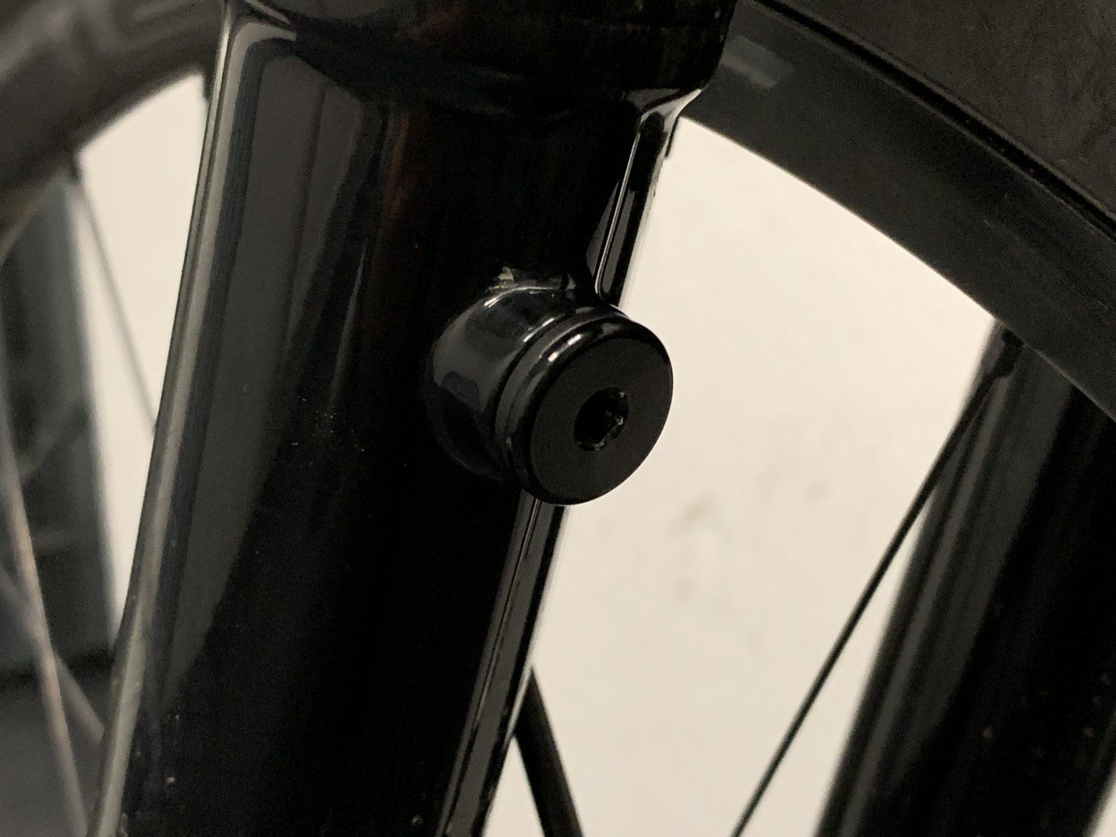

Hey 👋
Sorry, bisschen Off-Topic, aber hat zufällig jemand noch eine/zwei Entlüftungsschrauben mit Inbus übrig? Also diese hier: dann gerne melden!
