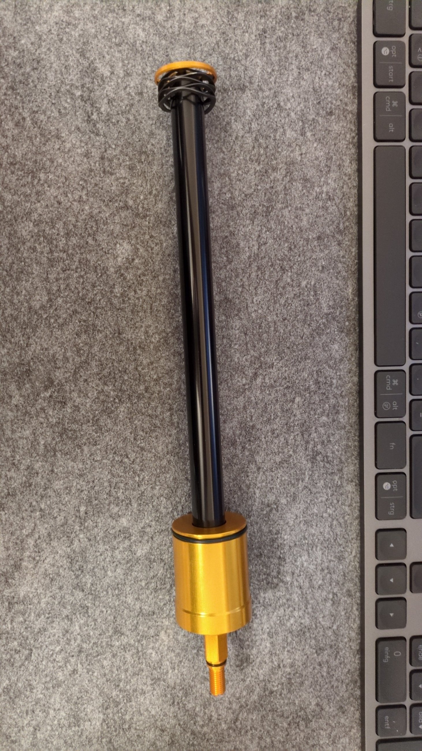

Da war heute etwas Schönes "im Briefkasten" 8-)
Fox 40 Luft Fusion

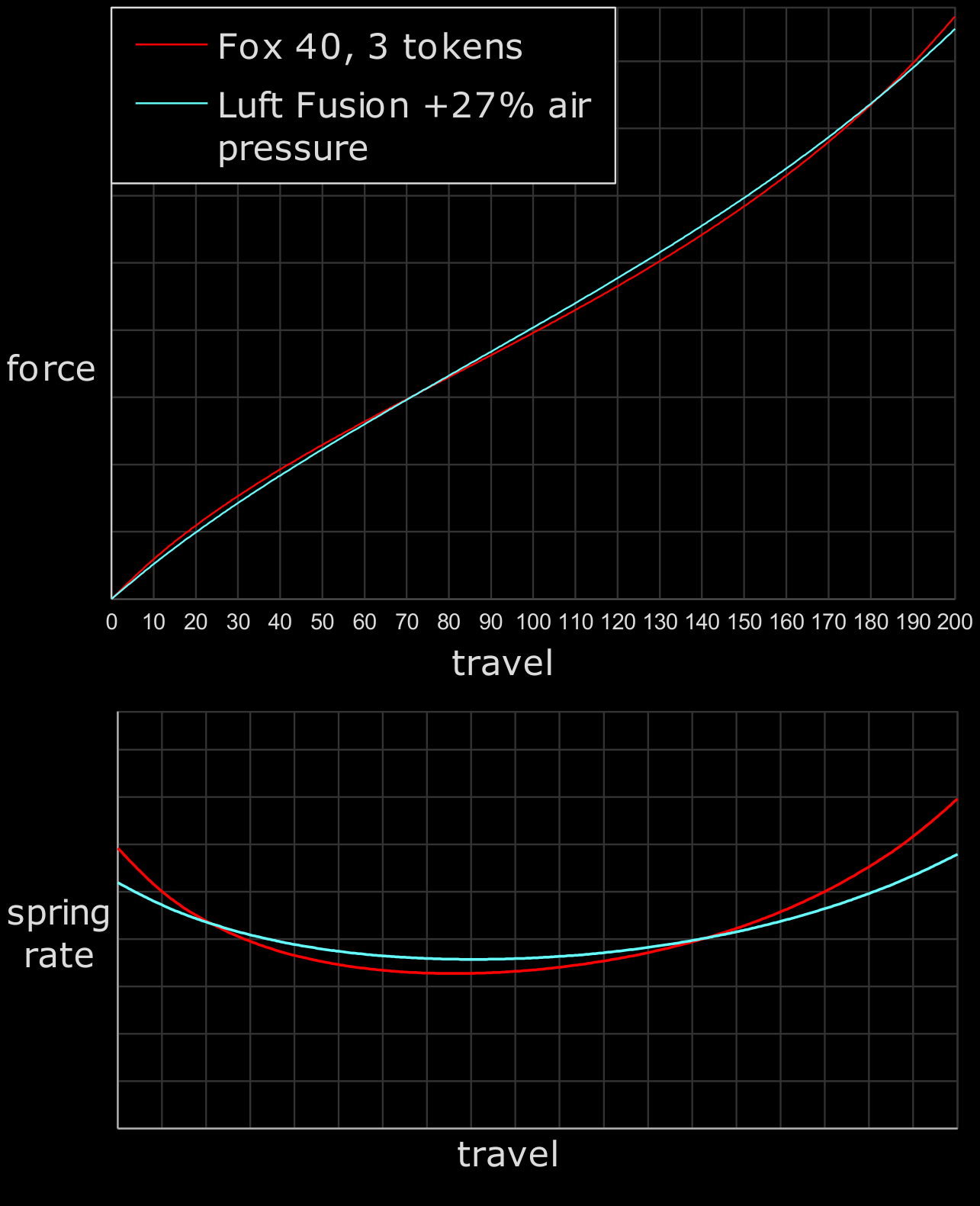

The boxxer 35 has a relatively big negative chamber already, the fox 40 instead is slightly smaller than the fox 38.
I reccomend to try with zero or just One token because with the 40 the LF makes it more progressive

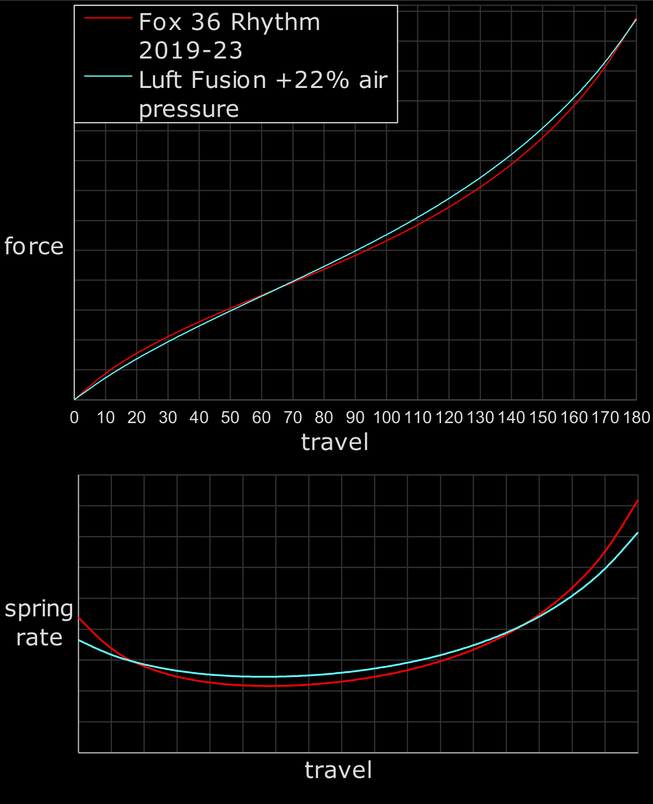

I ride regularly a 160mm hardtail and I always found I need more air and especially more damping compared to a full suspended, even at the cost of comfort.
But since you said you already tuned it to your liking won't try to persuade you.
With +22% pressure the bottom out force remains about the same. This is without tokens. But notice that the chart shows up to 180mm travel (the maximum for the fork), so ignore the part after 145mm.
In my opinion it should work well for you. And the improved sensitivity in the beginning of stroke should allow you to increase damping.
EDIT: adding 15mm of travel, with the same pressure, increases progression by about 1 token.
The LF shaft is 2cm shorter, no problem with tokens
Hallo. Verkaufe meine Fox 38 Grip 2 MIT Luftfusion da ich auch die EXT Era V2.1 umgestiegen bin. Findet ihr bei Kleinanzeigen oder ihr schreibt mich per PN hier an, falls Interesse besteht.
Besser geht nicht. Sonntag bestellt. Heute da. MEGA!
Frage: Wozu ist der Schrumpfschlauch?
Wurde hier bestimmt schonmal geschrieben, aber ich finde es gerade nicht.
Ersten zwei Fahrten waren durchweg Positiv.
Luftfusion ist schon wirklich ne feine Sache. Die Gabel arbeitet jetzt deutlich präziser und kontrollierter.
