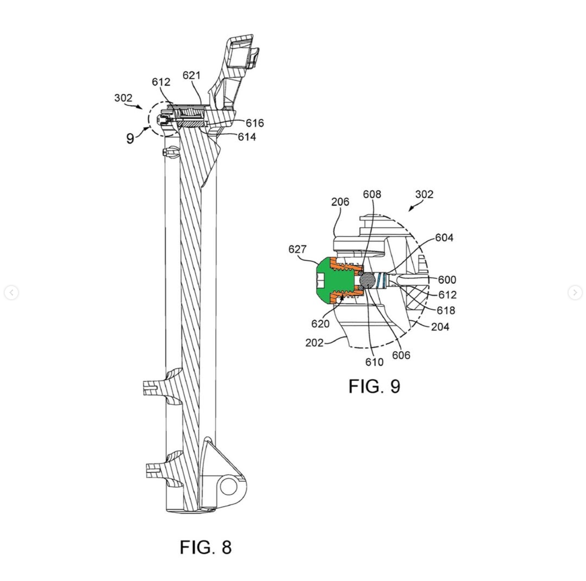

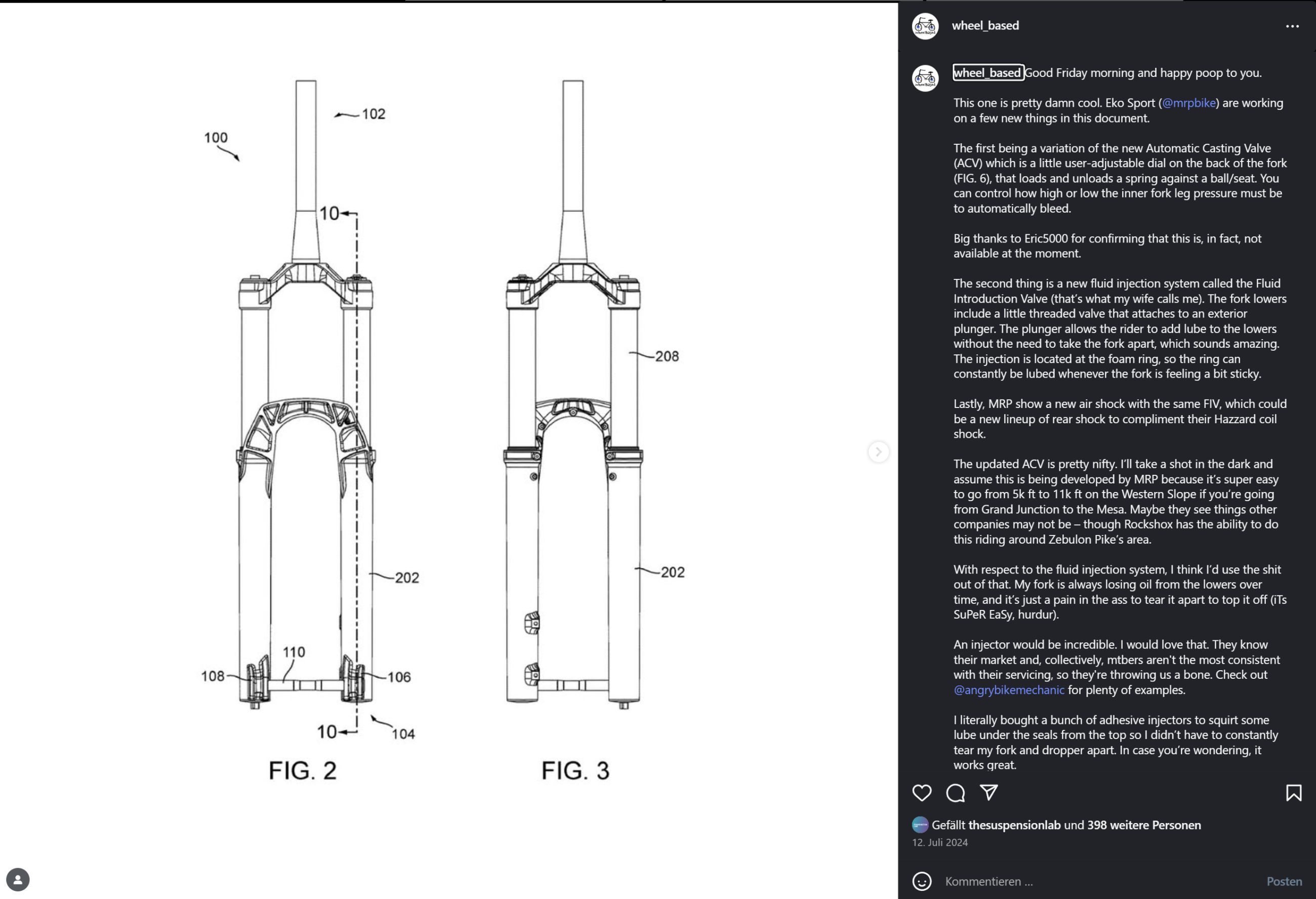

Meine nächste Idee war anstelle der Druckausgleichsnippel bei neueren Gabeln eine Art Ablassventil zu verbauen, der automatisch die Luft aus den Lowers entweichen lässt wenn der Druck zu hoch wird. (z.B bei Kompressionen). Damit könnte man die Lowers bei konstantem Unterdruck halten. MRP hat auf so ein System ein Patent angemeldet glaube ich, oder zumindest haben sie damit auch experimentiert.

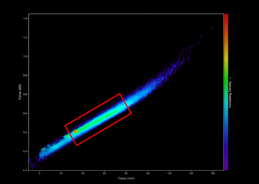

Aber am interessantesten finde ich diesen Aspekt:
Also wenn man die Wahl hat: Größere Negativfeder mit mehr Endprogression oder kleinere Negativfeder mit weniger Endprogression, sollte man sich wahrscheinlich für ersteres entscheiden.
Ich finde es auch interessant, dass du gar nicht so oft im Negativfederweg bist. Du wirst ja so ca. 30 mm Sag fahren. Der dynamische Sag würde dann bei ca. 60 mm liegen.
Interessante Grafik, kannst du uns dazu etwas Kontext liefern?
Zum dynamischen Sag würde ich allerdings widersprechen bzw. ist es evtl. eine Frage, wie man den dynamischen Sag definiert. Nach meinem Verständnis wäre der dynamische Sag die Menge an Federweg, die in der üblichen Fahrsituation - also in der Regel abwärts mit entsprechender Fahrposition (und damit also auf jeden Fall einiges mehr als der klassische Sag, wie auch immer man den genau misst) - aber noch ohne Belastung einer speziellen Fahrsituation verbraucht wird. Allerdings ist eine gewisse zusätzliche Belastung gefolgt von einer kurzen Entlastung eher die Regel bei normalen Abfahrten als eine “Ruhesituation”, die dem dynamischen Sag nach obiger Definition entsprechen würde. Wenn du da noch ein wenig Statistik reinpackst und eine leichte Progression im Kraftverlauf nimmst, dann wäre der dynamische Sag jedenfalls niedriger als 60 mm. Je nachdem, wie die Messung erfolgt ist, würde ja auch einiges dafür sprechen, dass der prominente Hotspot der dynamische Sag ist?

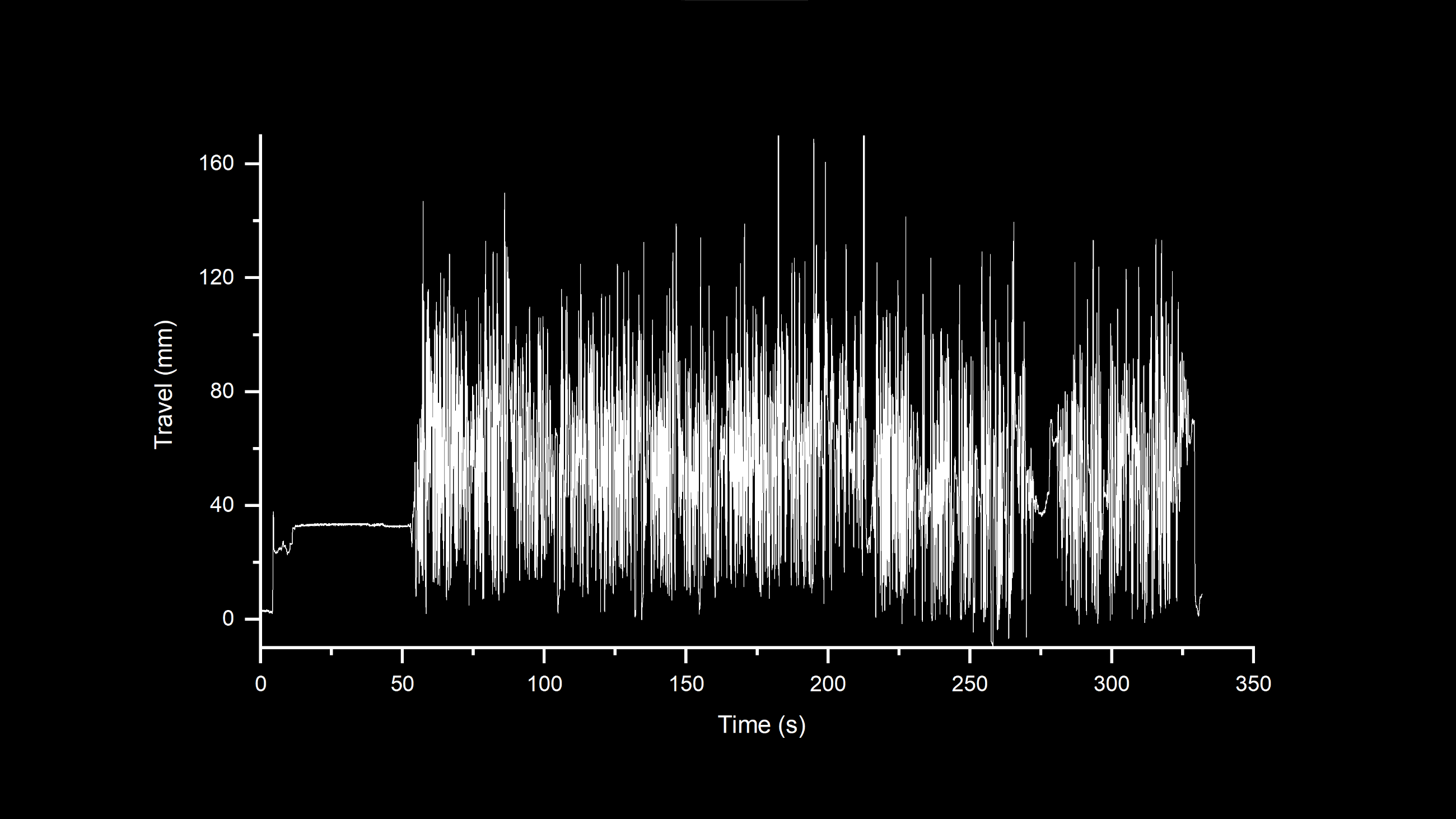

also der rote Hotspot kommt daher dass ich am Anfang recht lang auf dem Rad rumgesessen bin. Man könnte ab Sekunde 55 einfach den Mittelwert aller Positionen nehmen, dann hätte man einen genauen Wert für den dynamischen SAG, aber die Hotspotdarstellung find ich etwas besser weil man da mehr sehen kann
Deshalb das Fragezeichen im vorigen Beitrag. Wenn die Messung nicht mit dem Losfahren startet, ist es klar, dass ein Hotspot entsteht. Danke für die Aufklärung!
Der Mittelwert ist sicher eine gute Näherung für den dynamischen Sag, aber genau ist das nicht. Wenn du eine ungedämpfte Schwingung hättest oder eine gleichmäßig gedämpfte Schwingung mit gleichmäßig verteilter Anregung nach unten und oben, dann ergäbe der Mittelwert die Gleichgewichtslage. Aber erstens ist die Dämpfung nicht gleichmäßig (wäre jedenfalls seltsam) und zweitens hast du ja Anregung nur auf eine Seite. Gedankenexperiment: Nimm an, du hättest immer genau den aperiodischen Grenzfall, also Auslenkung, der Schwinger kehrt genau in die Gleichgewichtslage zurück, dann nächste Auslenkung. Da die Auslenkung immer in dieselbe Richtung erfolgt, wäre in dem Fall sogar der eine Extremwert die Gleichgewichtslage. Das ist beim realen Biken natürlich nicht der Fall, trotzdem verbringt die Gabel beim Fahren mehr Zeit tiefer im Federweg als der dynamische Sag a.k.a. Gleichgewichtslage als weniger tief. Folglich ist der Mittelwert nicht der Sag.
