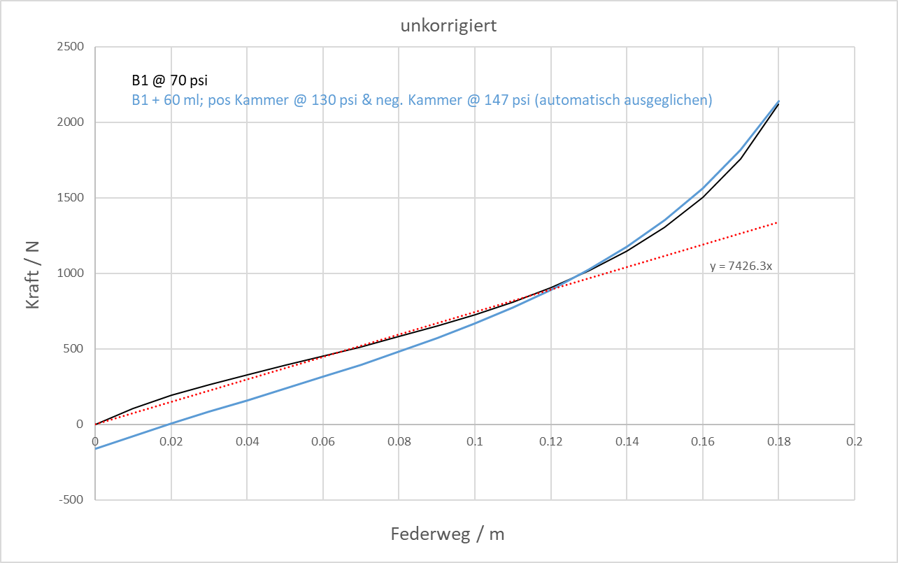

Ok ich habe mich noch etwas mehr mit dem Thema beschäftigt und bin zu einem Plan gekommen mit dem ich für den ersten Test zufrieden bin.
Die Erweiterung der negativen Kammer hilft bei der Linearität von Luftfedern, allerdings kommt sie mit dem Nachteil, dass die Kennlinie des Federwegs ziemlich progressiv wird. Der Anstieg in Progression entspricht im oberen Beispiel mit angepassten Drücken ein wenig mehr als 2 Tokens, was für mich zu viel wäre.
Vorsprung löst dieses Problem indem die Anschlussschraube mit einer zweiten Leitung das Volumen des linken Tauchrohrs erhöht. Allgemein geben Gabelhersteller immer mehr Acht auf das Volumen der Tauchrohre, da diese einen erheblichen Beitrag zur eigentlichen Luftfeder leisten (Bsp. Bottom-Out Kraft bei 70 psi, 0 Tokens 180 mm Lyrik B1: 2100 N unter Berücksichtigung der Tauchrohre, 1200 N ohne).
Die Feder der Boxxer MY2024, Fox 38 und die DebonAir C1 versuchen u.A. dieses Problem zu lösen.
Ein weiterer Punkt, der mir bei den Graphen nicht gepasst hat, war der Verlauf der Kurven um den linearen Bereich. Klar die Theorie besagt, dass die Verläufe schon deutlich besser sind, als bei der Standard DebonAir Feder, wenn man aber genau schaut, sind sie immer noch nicht so perfekt auf der Geraden wie beim Secus.

mir ist gerade aufgefallen, dass ich bei den 4 vorherigen Abbildungen aus Versehen 1 Token bei den blauen Graphen dazugerechnet habe, also eigentlich liegen die blauen Kurven sogar ein bisschen unterhalb der schwarzen am Ende:

In der Theorie schaut die neue Kennlinie so aus:
