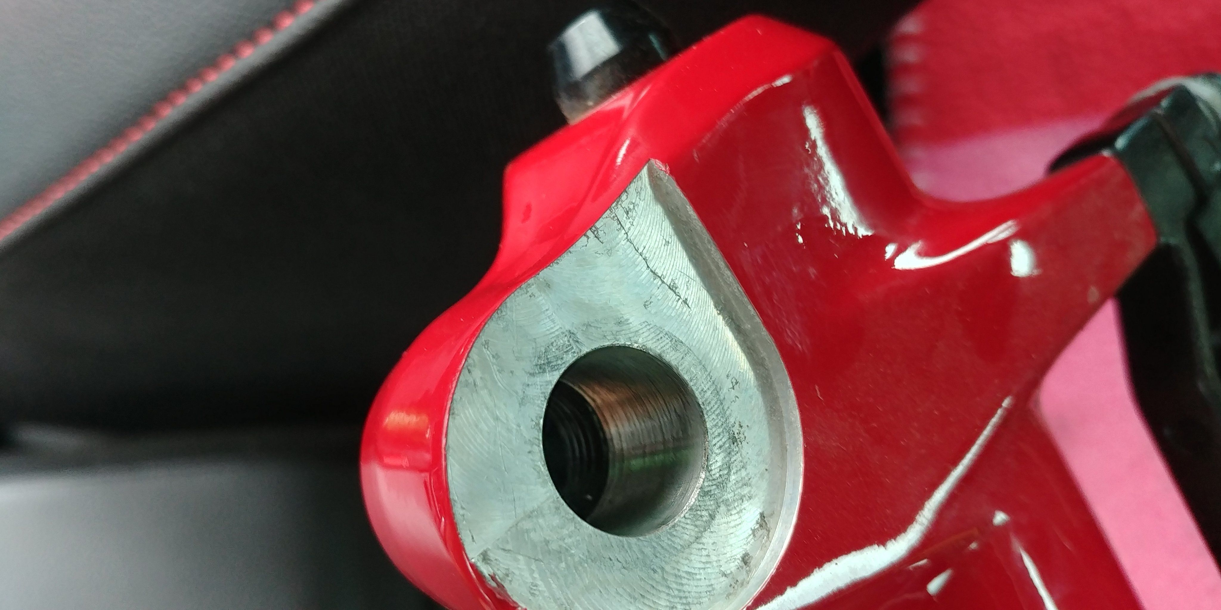

Bin mit der Performance zu Frieden allerdings habe ich heute einen kleinen Riss entdeckt...am Ausfallende.
Ich fand es auch viel bin aber nicht der einzige der viel Psi fährt. Gibt hier im Forum auch Leute die bei 75 kg 125 PSI fahren zBsp.
Ernsthaft? - Richtiger Riss? Kann man da richtig mit dem Fingernagel rein? Könnte auch nur ein Einschluss einer Ablagerung sein.
Wie schaut der Lack obendrüber aus? Schon Rock Shox kontaktiert?
Der Riss war vorher nicht da. Wirklich massiv wirkt der Riss nicht. Bis durch den Lack geht es noch nicht. Wie und wo kann man RockShox kontaktieren ich finde dazu nichts ? Ich plane dieses Wochenende noch zu fahren und dann das Ding einfach einzuschicken. Neben dem Riss habe ich auch noch schwarze Lackspritzer auf den Lowers... unter dem Klarlack :) xD. QM bei RS mal wieder beste. Meine alte Pike hatte nach 1300km Trailgeballer nicht annährend irgendwelche Risse oder sonstiges. Hinzu kommt das es bei RS in Nordamerika bereits eine Rückrufaktion für Lyriks gab wegen potentiellen Lower Leg Failures. Betroffen waren egtl. nur 29er Modelle. Wer weiß vielleicht sind wir hier auch betroffen inkl. 650B.
Ich glaub da kontaktiert man die für Deutschland zuständigen Distributoren Hartje oder Sport Import.
Kann dir beim Wochenendausritt nur zu Vorsicht oder einer anderen Beschäftigung raten.
Hab gerade gemerkt ihr fahrt die Rebound Klicks von geschlossen - ich von offen! Das Getänzel der Gabel könnte also daher kommen.
Also heute weniger Rebound!
Drücke dir jedenfalls die Daumen! Neue Lowers kann man immer brauchen...
Gabel Montag eingeschickt und heute wieder da mit neuen lowers. 140 psi Brauche ich immernoch. Gabel wurde geprüft scheint wohl alles normal soweit.
