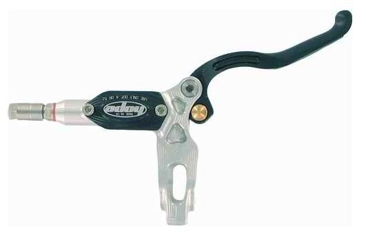

Ich würde mal sagen er hat den Hebel (Siehe Anhang)
Und so wie er das Problem beschrieben hat kommt was aus der Lenkerklemmung.
Tja und bei den Hebel weiß ich nicht ob die Gewindebohrung vielleicht zu nahe am ABG sein könnte.
Kenn den Hebel nicht darum auch zu tiefes Loch.:rolleyes:
Hallo, also es handelt sich umd den Hebel den SpeedyR eingefügt hat da ich mich mit Hope eben nicht auskenne dachte ich mir ich erwähne mal das es beim bzw. nach dem Aufmachen der Schrauben der Lenkerklemmung komischerweise viel dot rausgelaufen ist ich vermute stark das es hald da rausläuft wo der Deckel drauf ist aber ich bin heute gefahren dann is nichts raus daheim im Keller dann wieder was. Sind die Dichtungen des Deckels bei neuen Deckeln dabei weil ich habe sowieso vor mir welche in einer anderen Farbe zu kaufen. Danke schon mal für eure Hilfe. Wer noch was weiss an was es liegen könnte immer gerne. Was muss ich denn beachten wenn ich das Teil entlüften will?
