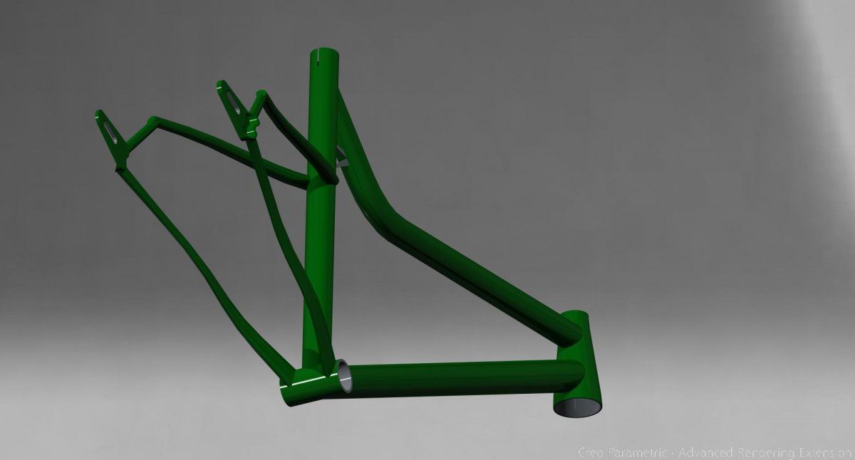

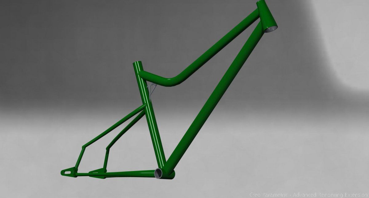

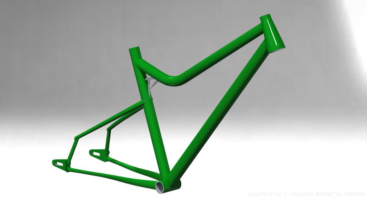

Beim steuerrohr musst du von der Achse ausgehen
Hab gerade mal rein geguckt und mir ist was aufgefallen:
Bei Reach und Stack musst du nicht von der Achse, sondern vom Tretlager ausgehen!
Bevor hier falsche Lehren gebaut werden

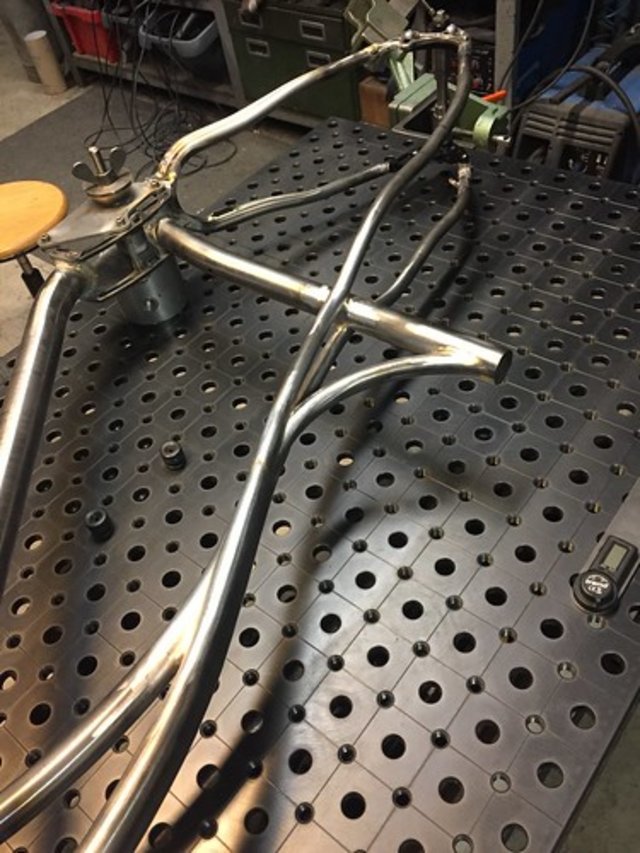

Häste auch Bilder von die Mache?
