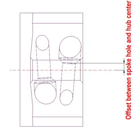

Werte sind:
ERD: 568
Hub: link
Hub: offest beween spoke hole: 2mm
Rim: spoke hole offset = 2mm
Spoke: CX-Ray

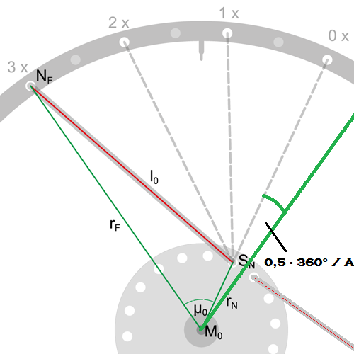

Xrated benutzt diese Herleitung für seine Formel.
http://gruppetto.net/en/2015/08/zur-berechnung-der-speichenlaenge-teil-2/
Wichtig hier ist dieser Winkel
μ0 = (360 · K) / A
A= Anzahl Speichenlöcher der Nabe auf eine Seite
Bei deiner Nabe ergibt sich dieser Winkel eben dann zu
μ0 = (360 · (K+0,5)) / A= (360 · K) / A + 0,5 · 360 / A
Weil die Speichenlöcher um den Winkel 0,5 · (360/A) zu einer normalen Nabe verdreht sind.
EDIT:
Was ... diese Programme mit dem Kreuzungsfaktor machen ist trigonometisch einfach nur falsch!!!
Damit erklärt sich trigonometrisch der Kreuzungsfaktor 3,5

@prince67 Danke ehy, Daaaaanke. Den Fakt das der Naben"bubbel" ja nicht wie bei J-Bends direkt ueber dem Speichenloch liegt hatte ich die ganze Zeit vollkommen uerbersehen. Das macht sowas von sinn den halben Speichenlochabstandswinkel (was fuer ein Wort) zum gesammtwinke hinzuzuaddieren.
Ich editiere mal mein Programm und gucke mal was dann fuer Ergebnisse rauskommen.
Noch mal DANKE, DAS hat echt geholfen! :bier::winken:
