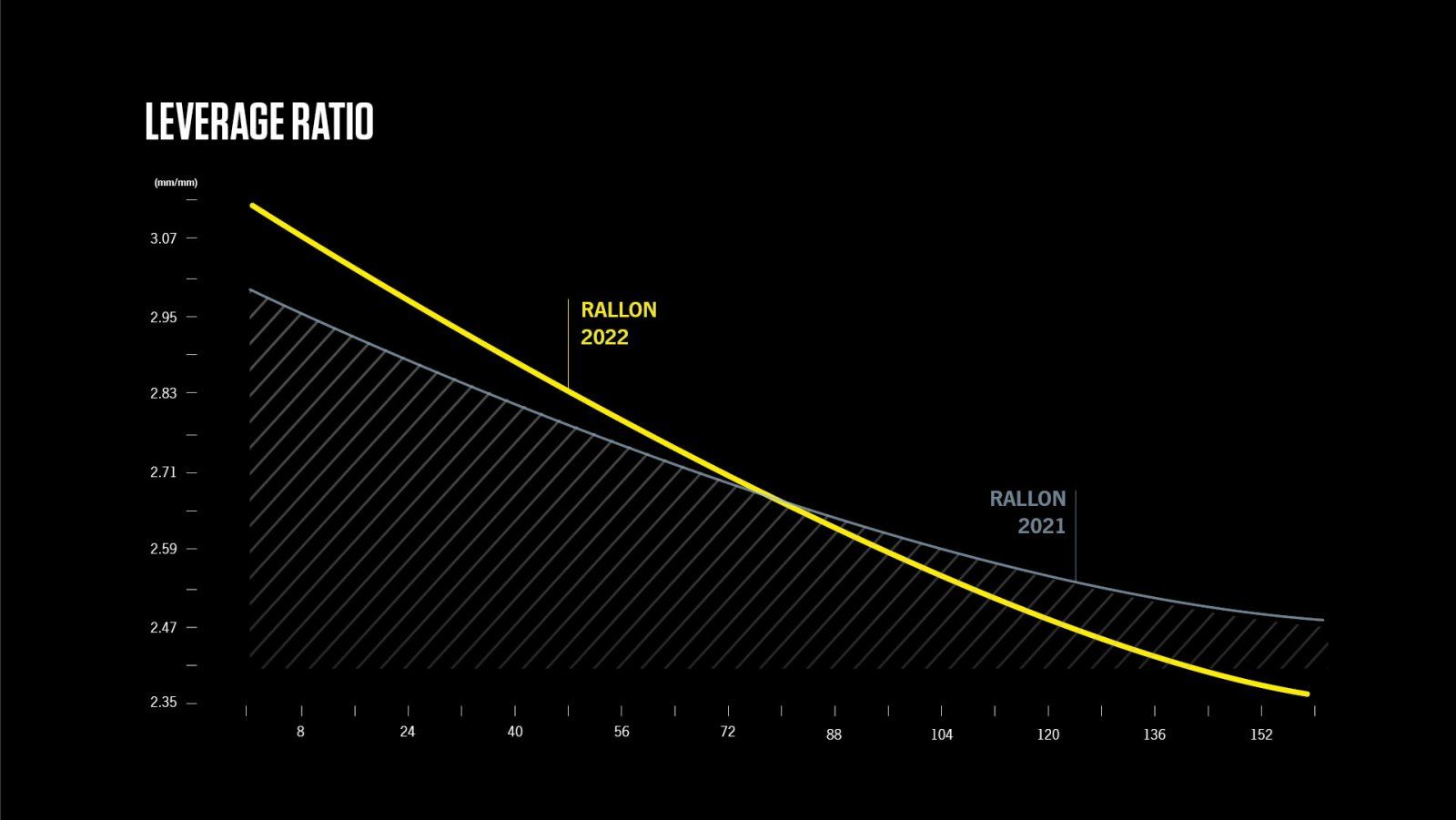

Bei Dämpfern ist das auch ganz normal (und nötig, wenn es passen soll). Ne Gabel ist nicht übersetzt, da ist höchstens der Lenkwinkel und Cockpitposition etwas variabel und verändert, wie die Kräfte wirken. Der Hinterbau ist erheblich komplizierter. Und je nach Hinterbau hat man auch mal eine etwas exotischere Hebelkurve. Mal zur Illustration die Hebelkurve eines Orbea Rallon, eines Propain Spindrift und eine Forbidden Dreadnought.
Von "ganz normal" (Eingelenker oder Horstlink, sehen ähnlich aus) beim Rallon bis super progressiv beim Dreadnought. Siehe auch den netten Artikel von mtb-news dazu.

Beim Dämpfer spielt aber zusätzlich die Hinterbau-Kinematik eine Rolle. Die Bikehersteller verbauen daher häufig Dämpfer mit auf den Rahmen (und dem Standard-User) angepassten Tunes.
Im Aftermarket werden dagegen von RockShox und Co. i.d.R. nur Dämpfer mit einem Standard-Tune verkauft.
Wenn man jetzt einen Dämpfer aus einem anderen Rad verbaut, kann es schon vorkommen das dessen Tune nicht optimal zum Rahmen des neuen Rades passt. Verfügt der Dämpfer über viele Verstellmöglichkeiten (LSC/ HSC/ LSR / HSR) mit einem ausreichenden Einstellbereich, kann man den Dämpfer entsprechend anpassen, allerdings nicht die Dämpfungskarakterisitk (degressiv, linear, progressiv) beeinflussen.
Kann also funktionieren, muss aber nicht wenn die Hinterbaukarakteristiken stark von einander abweichen.

Wenn man also nicht plant zum tuner zu gehen wäre es also sinnvoll die Dämpferkurven zu vergleichen bevor man sich den neuen (gebrauchten) Dämpfer holt oder den zwischen Bikes umbaut.
Ja, die Kurven anschauen, kann nicht schaden. Sollten eben halbwegs ähnlich sein.
