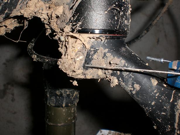

eine kleine schwachstelle hat die durin find ich.
aber solang sich da nichts zusetzt bzw nen schlechten lauf hat, was auch net so schnell passieren wird, ist die gabel immernoch perfekt!
Jep, das nervt mich auch a bissle. Hab da schon mit Nokon Liner experementiert, der rutscht aber nicht ordentlich mit und bleibt immer irgendwo hängen, von dem her kommt dann trotzdem dreck dran.
ach ich bin jahrelang ohne gummi an der V-Brake rumgefahren... der dreck kommt evtl unten rein, geht aber auf selben weg wieder raus.. da setzt sich bei nem nicht zu gut gedichteten Zug nix zu...

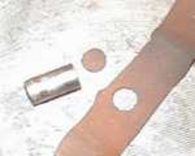

probier das da:
erst ne "Dichtung" aus nem Stück Schlauch ausstechen: dann in die Zugendkappe einlegen:
tut hinten an SRAM Schaltwerken einwandfrei & hält den Dreck sehr effektiv draußen.
