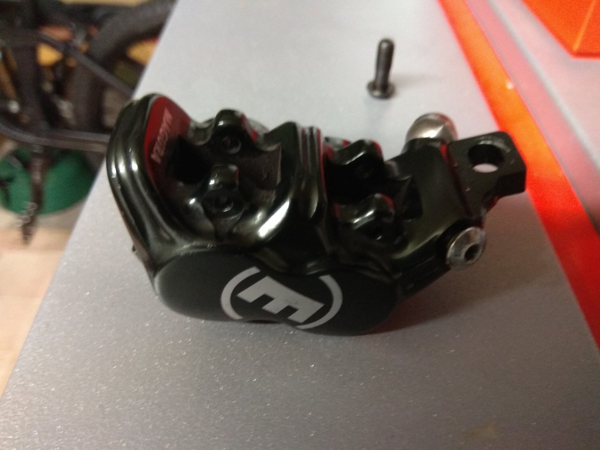

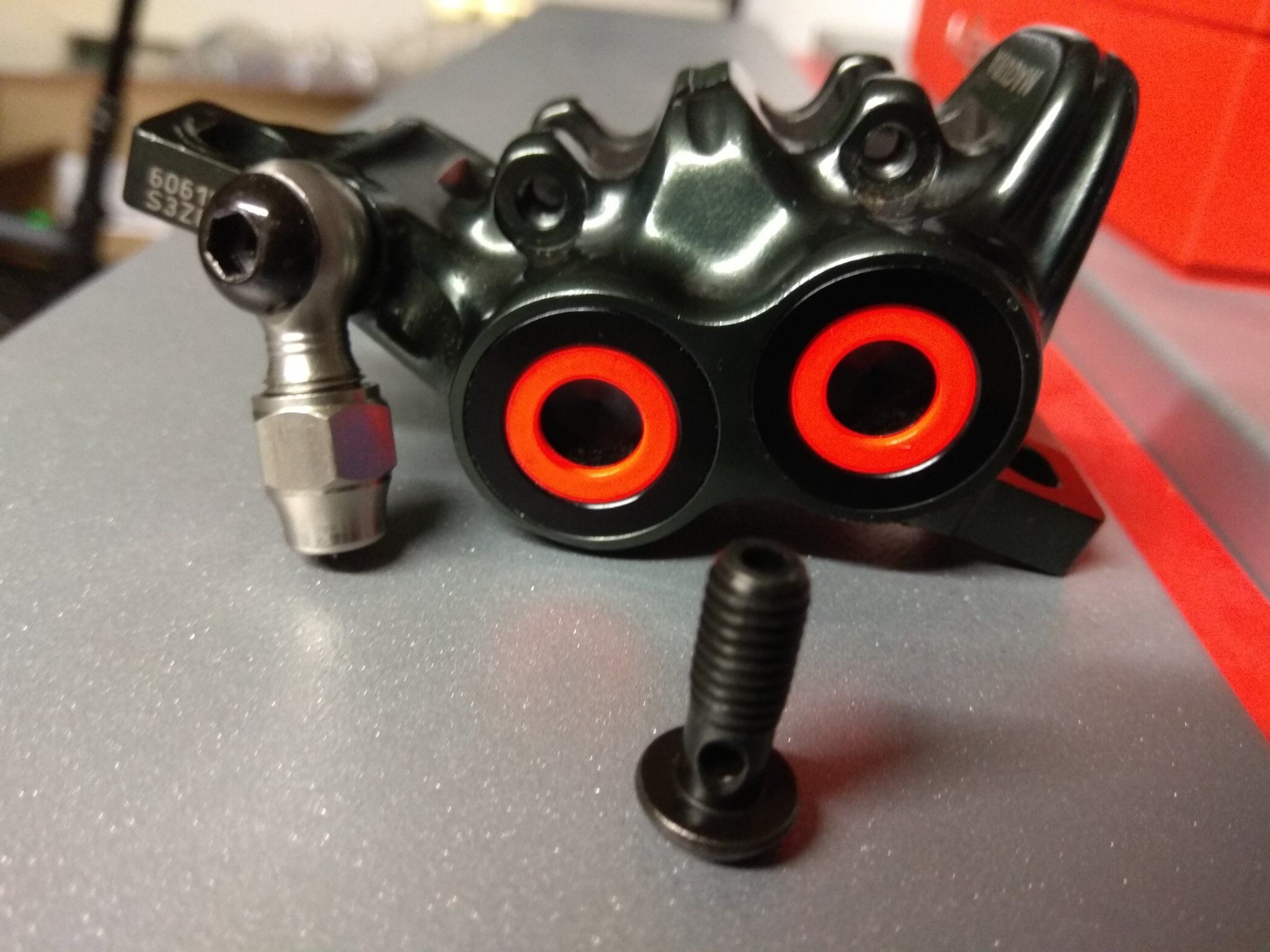

Muesste doch möglich sein eine m5 schraube als verschlusschraube auf der rechten Seite zu verwenden und eine m 6 anschlusschraube mit entsprechenden Banjo auf der linken Seite zu verwenden. Dürfte doch egal sein von welcher Seite das oel die Kolben drückt .
Werde ich auch probieren. Bin schon am schrauben suchen

Vielen Dank @ernstschmidt, dass Du es ausprobiert hast. Ich hab die Schrauben nicht da und will nur sicher gehen, dass ich nicht die Falschen bestelle:
- m5 schraube als verschlusschraube auf der rechten Seite
- m 6 anschlusschraube mit entsprechenden Banjo

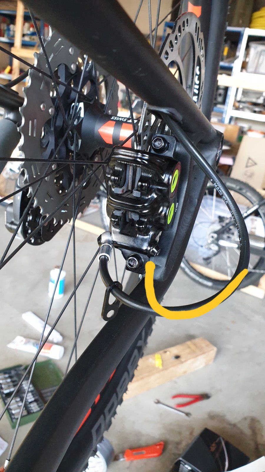

Hi, ich bin heute über genau das gleiche Problem gestolpert und würde gern wissen, welche Schrauben ihr wo besorgt habt und ob die Lösung jetzt auch dauerhaft gehalten hat?
Ich hab heute mein bike zusammen bauen wollen und bin dann an der Bremse "verzweifelt"...
Manchmal ist es einfacher als man denkt... 8-)

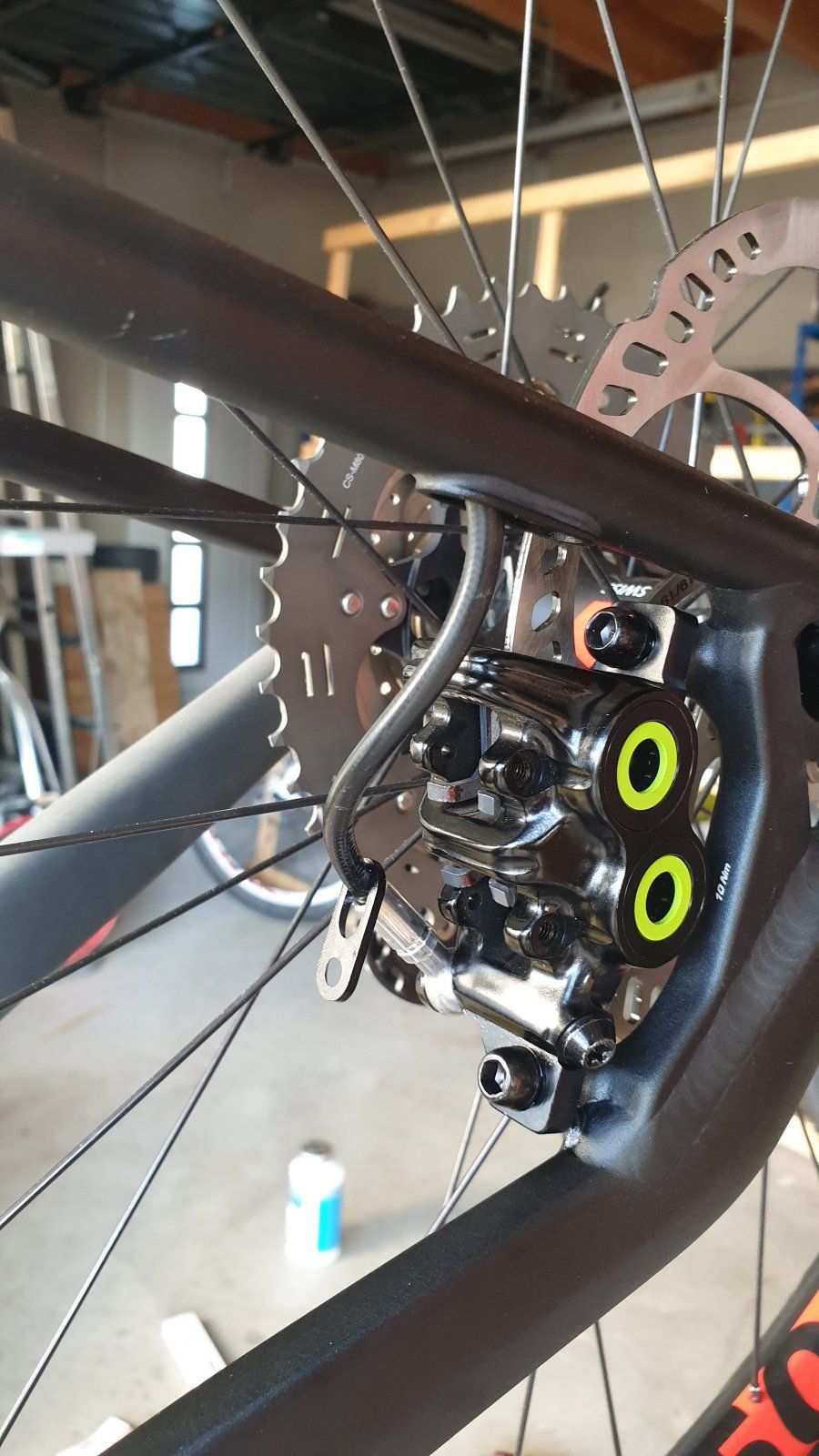

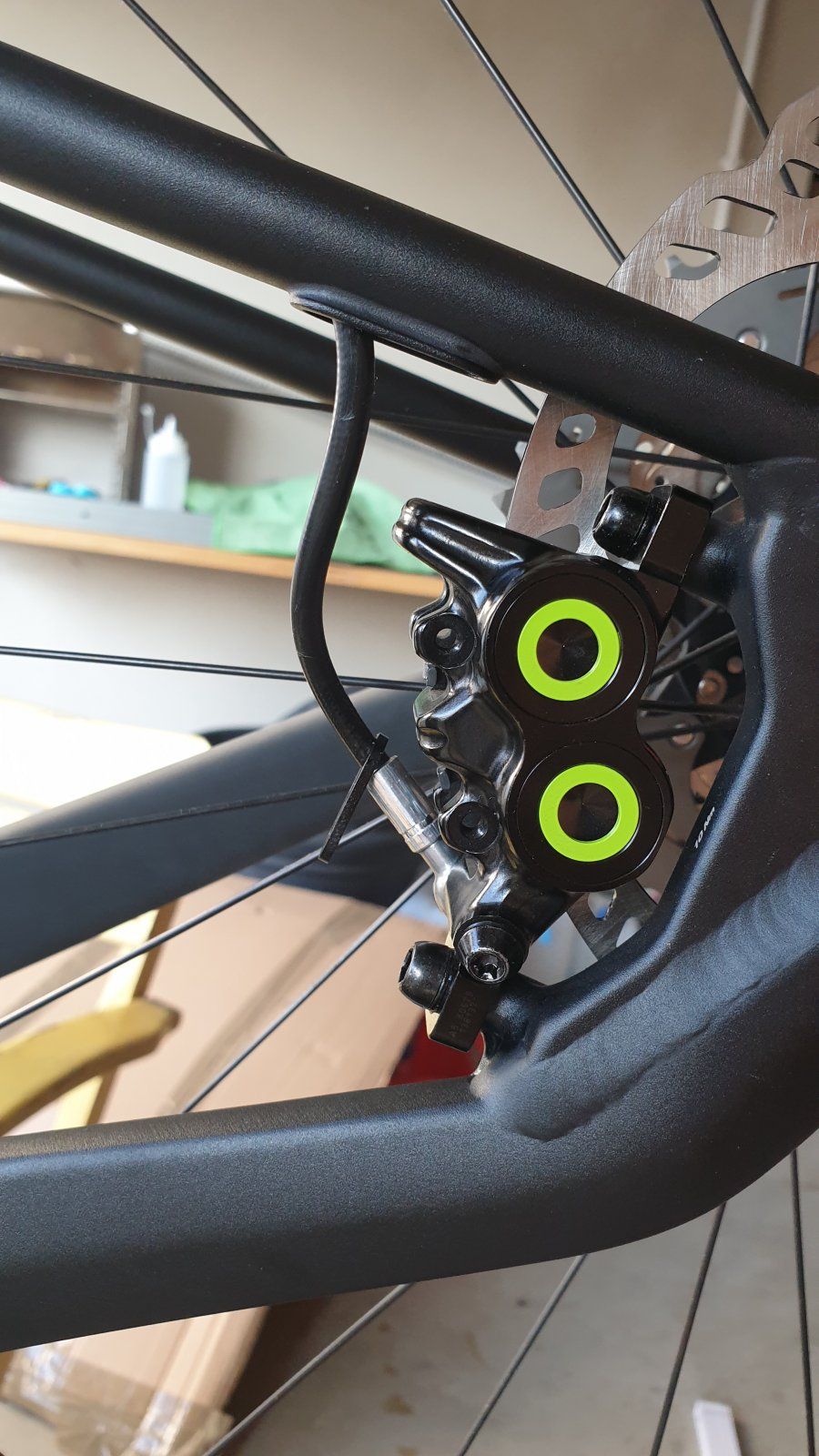

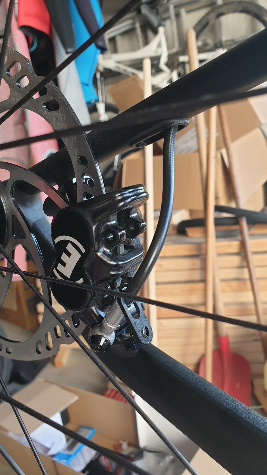

Also ich hatte schon den verschluss gelöst und den Anschluss gedreht und probiert und da es dann aber auch spät war, hab ich nur noch die Lösung gesehen, das umzubauen...
Jetzt hab ich eben noch mal probiert und es funktioniert auch, ich musste nur die bremsleitung noch mehr in den Rahmen schieben... Ich denke so wie es jetzt aussieht isses ok...?!
Ich ich dachte die Leitung würde zu stark geknickt werden, wenn ich sie so verlege (aus dem Rahmen kommend), aber es scheint zu funktionieren.
