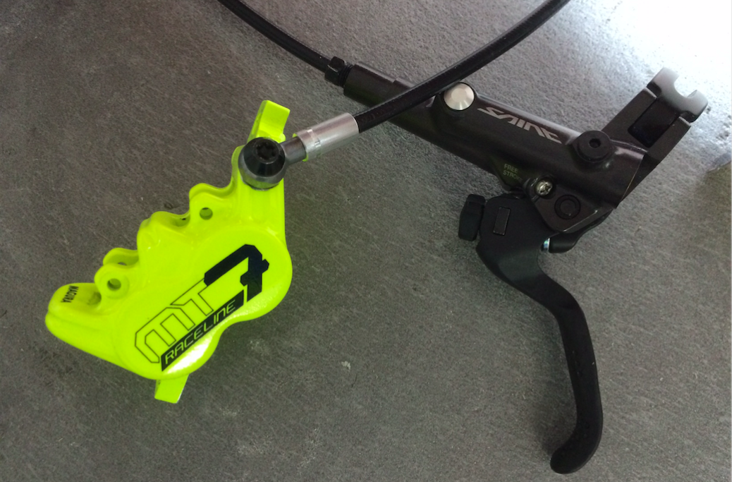

baut doch mal an eure MT5 / MT7 Bremsen einen Shimano Bremshebel ( Shigura ),
so käme man im Ausschlussverfahren der Sache schon mal näher....
meine Shigura bremst wie sau :)
Hatte ich auch schon ;).
Was mich an dem Saint Hebel störte, war diese Servowave.
Das war irgendwie ein hakeliges Bremsen, wobei der Druckpunkt minimal härter war. Bremsleistung leider genau so schlecht.
Hatte das damals aber noch auf die nicht eingebremsten Beläge/ Scheibe geschoben.
Ich werd am Dienstag Magura auf die Füße treten. Die sollen das Ding gegen irgend was funktionierendes austauschen. Die
hier werd ich garantiert nirgends mehr verbauen.
