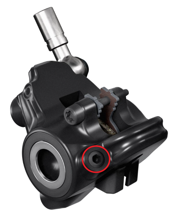

Sitzen tut die Schraube hier am Sattel:
Diese Schraube wird entfernt, um die Bremse zu befüllen oder zu entlüften.

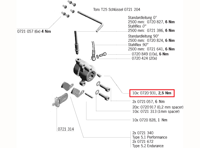

Nun habe ich bei der Suche mit der Artikelnummer der Schraube 0720931 eine Abbildung eines alten Marta Sattels gefunden, wo genau diese Schraube auch eingesetzt wurde. Hier list man klar 2,5 Nm.
Deshalb meine Annahme, dass der Defekt erst aufgetreten ist, als ich zu viel Drehmoment aufgebracht habe.

Bei der Standard Linsenkopf Schraube, wo der Kopf auf dem Sattel aufliegt, gebe ich dir Recht. Für die Madenschraube mit Kegelsitz finde ich nur die 2,5 Nm.

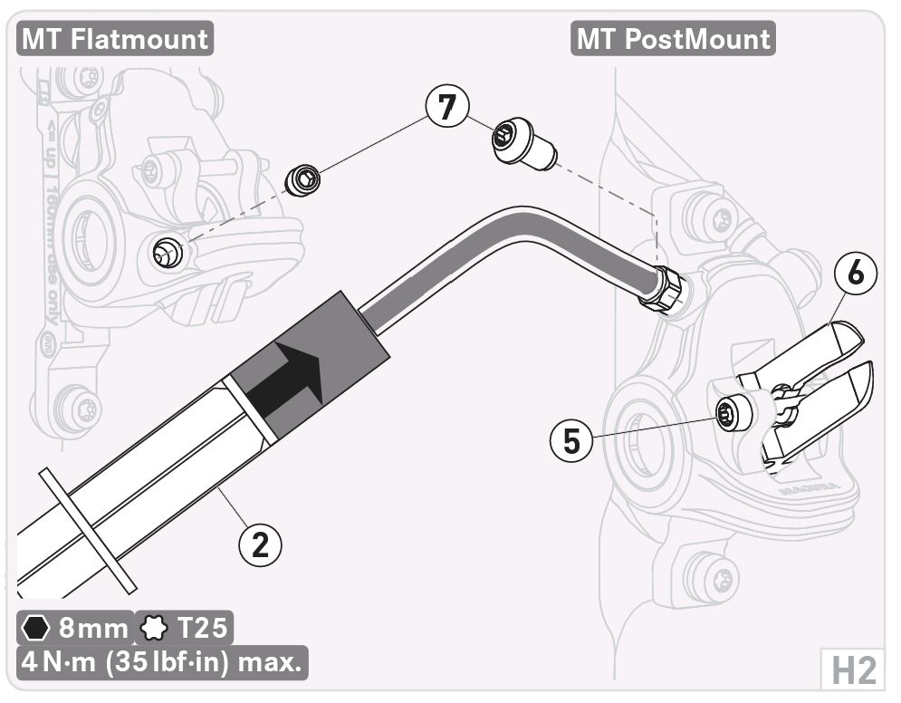

Unten links steht es doch in der von Dir geposteten Zeichnung!
Die 2,5 Nm gelten für die Belaghalteschraube.
Aber da steht nur 8mm Maulschlüssel und TX25. Die M6 Madenschraube beim FM Sattel hat jedoch 3mm Innensechskant.
8mm Maul steht für den Entlüftungsnippel und TX25 für die Schraube mit Linsenkopf. Und jetzt kommst du.
