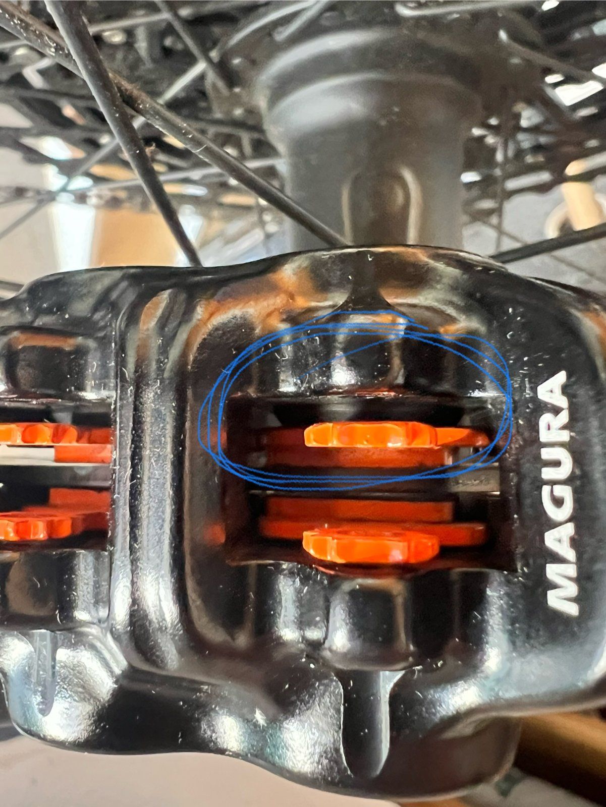

Hallo zusammen,
ich habe eine neue MT5 an meinem Rad verbaut. Nun habe ich das Problem, dass eine Bremse extrem schleift und ich sie nicht zentriert bekomme. Die Kolben an der Innenseite stehen sehr weit heraus und gehen kaum zurück zurück.
Wenn ich nun den Bremssattel zentrieren möchte, dann müsste ich soweit nach innen gehen, dass das hintere Ende des Sattelgehäuses an der Bremsscheibe schleift.
Was ich schon gemacht habe:
Leider alles ohne Erfolg. Hat jemand eine Idee?
- Bremse penibel entlüftet (2x schnell Entlüftung/1x „normale“ Entlüftung)
- Kolben mobilisiert
- Entlüftungsschraube oben am Hebel geöffnet, Lappen drauf, und jetzt nochmal Kolben zurückdrückt (Tipp aus einem anderen Beitrag hier im Forum)
