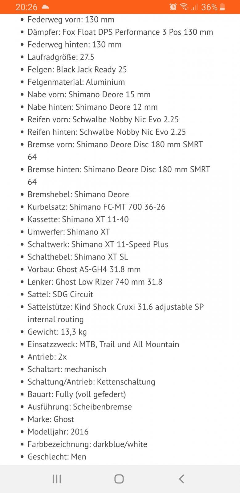

Hier ist noch ein Screenshot von den Teilen an meinem Bike.
Das einzig wichtige fehlt: Welche Gabel ist es?
Wahrscheinlich hast Du eine Gabel mit PM6" und PM+20mm Adapter.
Für die MT7 vorne brauchst Du eh einen neuen Adapter (Magura QM42 für PM6 auf 203mm) und auch eine neue (203 mm Magura- oder Trickstuff-) Scheibe, da die Shimano zu dünn für Magura ist.
Hinten entsprechend eine 180er Scheibe gleicher Bauart, jede PM-Btremse passt dort ohne Adapter.
