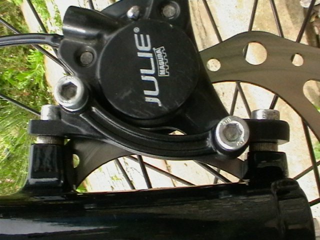

hier mal mein Adapter:
Hätte noch eine PM Zange für die Julie bei mir rumliegen. Modelljahr 2005, passt dann mit 180er Scheibe ohne Adapter.
@ diesdas,
warum gehste nich' auf das Angebot von Bocki ein? :rolleyes: Haste Schiss vorm Entlüften, oder weshalb? Mit der 2005er PM-Zange wäre jedenfalls alles in Butter und original und damit könnteste sogar ganz offiziell Deine Julie auf eine 210mm Scheibe pimpen, wenn Du das möchtest; und zwar mit dem neuen Adapter Nr. 15J
Für die anderen "Lösungen" á la Adapter Nr. 3 der Schwaben oder z.B. +20mm PM-auf-IS beispielsweise von Trickstuff oder Toxoholic's bräuchteste doch auch 'ne neue 203er Scheibe Oder haste die schon?) u. musst evtl. 1mm "unterspacern" - ganz abgesehen davon, dass Du im Falle des Falles dem Michael Habighorst aufs Dach steigen musst, sollte die Kombi nicht halten... - also wegen Gewährleistung und so... ;)
