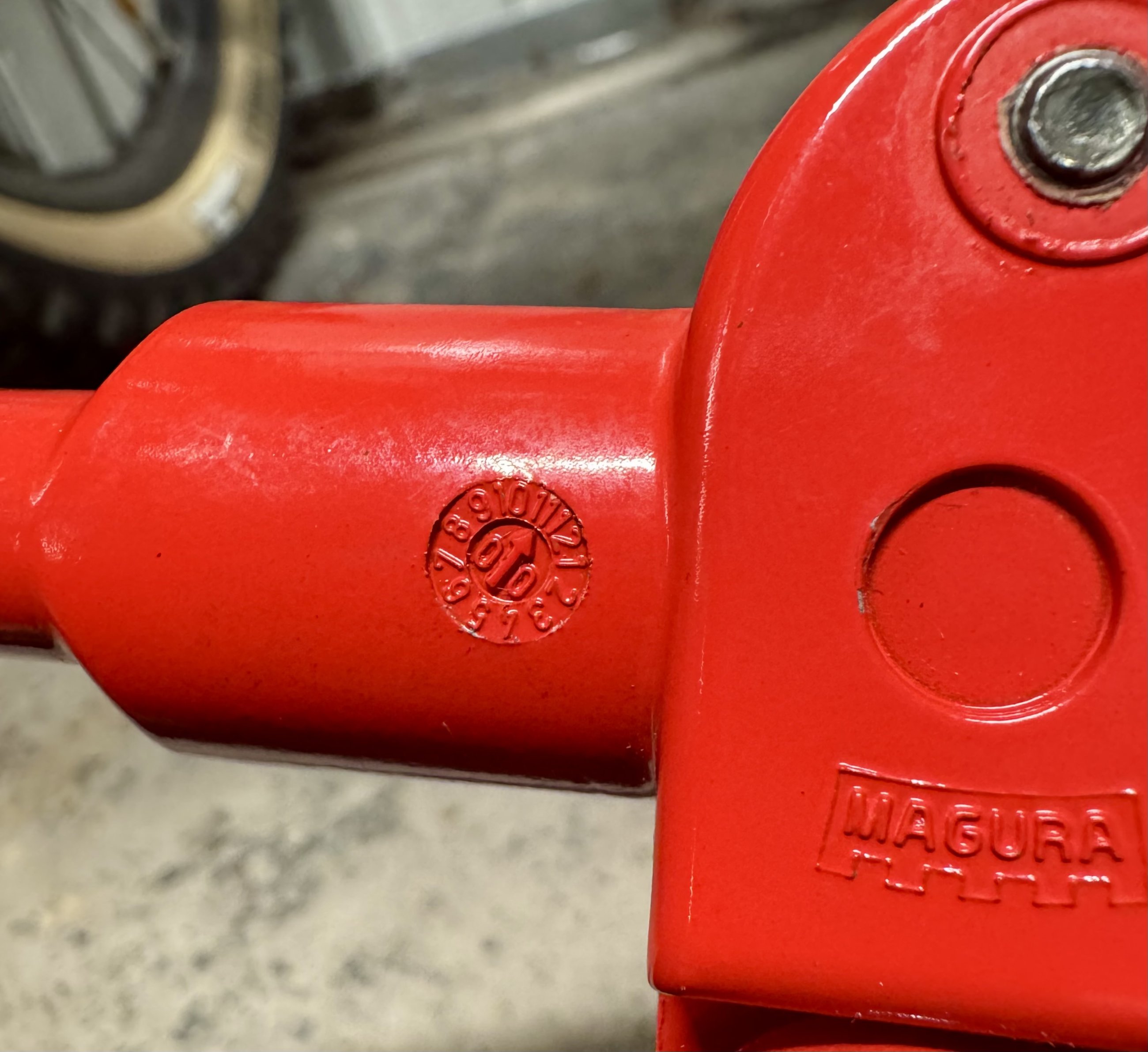

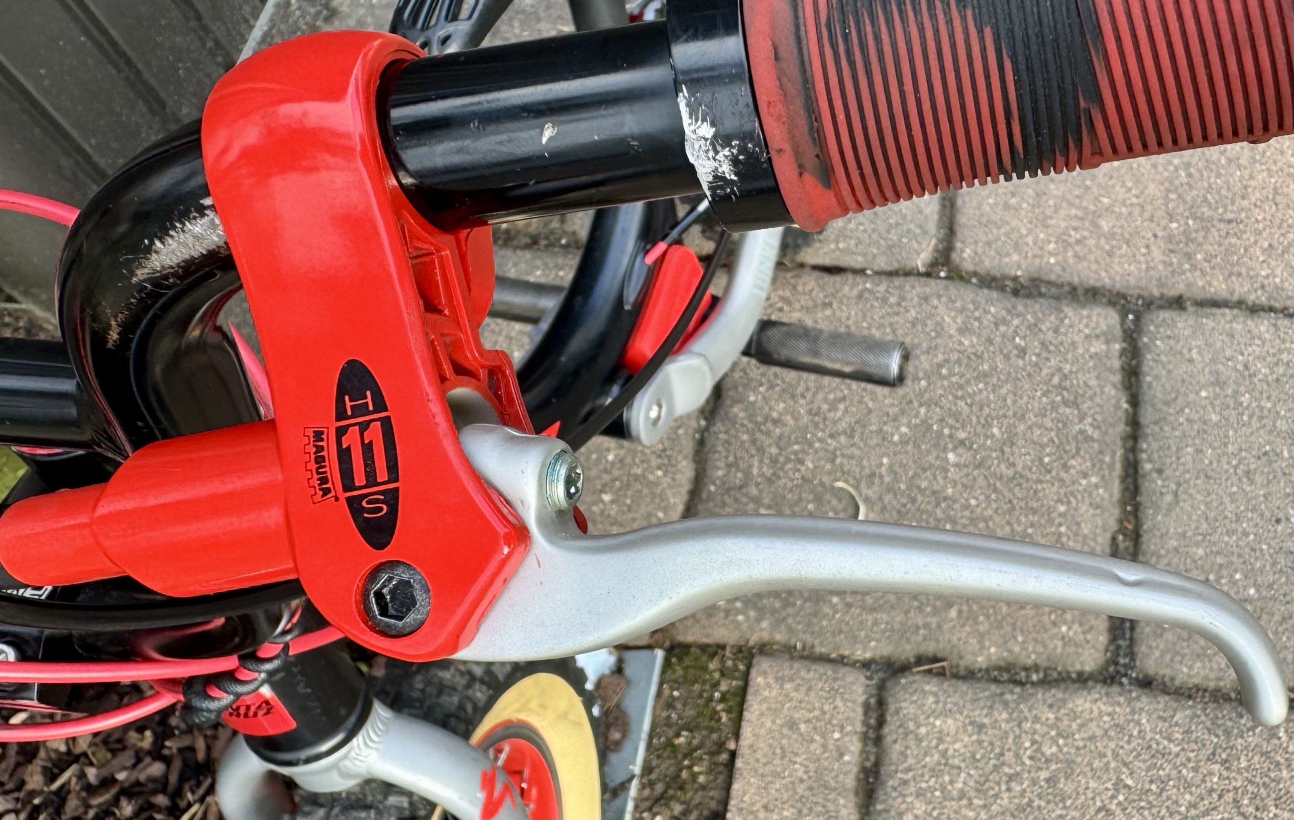

Ich habe vor einiger Zeit auch meine erste Magura HS befüllt/entlüftet.
In meinem Thread dazu findest Du einige Infos, inkl. Service Manual und Videos auch für die älteren Modelle:
Es gibt durchaus Unterschiede abhängig vom Baujahr der Bremse:
Ältere HS11 / HS22 / HS33 / HS66 vor 2005 (Hier werden meist zwei längere Stutzen benötigt)
Bei Deinen Links sind die ersten beiden (Fachhandel und ebay) ja das gleiche Kit, wenn ich das richtig sehe. Da ggf. noch den längeren Stutzen dazubestellen, dann solltest Du auf der sicheren Seite sein.
Ich hatte das Original Magura Kit ohnehin schon für die MTs an unseren Bike da und zusätzlich die längeren Stutzen bestellt. Damit habe ich jetzt schon diverse Modelle der HS aus unterschiedlichen Jahrgängen erfolgreich befüllt. Ich kann leider nicht mehr genau sagen für welche davon welcher Stutzen nötig war.
