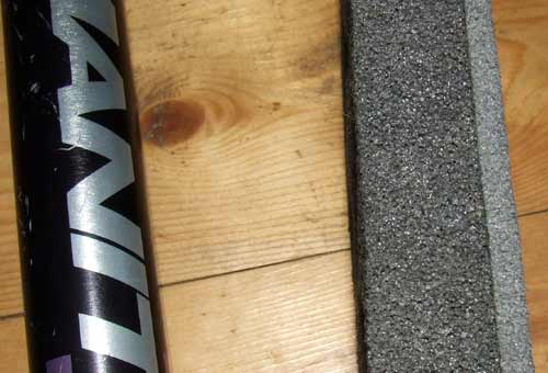

So, viel fahren war ja nicht dieses Wochenende, dank dem "SUPERTOLLENWETTER" grrrr! Aber für ein paar Stunden habe ich doch mal ein wenig um die Externsteine rocken können :cool: .
Ergebnis...
die Gabel funktioniert mit den Federungselementen aus Wohnmobil-Dämmstoff. Ich habe letztendlich pro Bein 13 dieser (im normalzustand etwa 24mm dicken) Elemente eingebaut. Mit stopfen war die Gabel dann ganz gut auf mein Gewicht eingestellt und ließ sich auch nachträglich spürbar über die unteren Drehknöpfe feinjustieren.
Das Ansprechverhalten ist sensibel und progressiv. Wie eine Luftdämpfung. Bei schneller Fahrt wurde eigendlich alles bis zur kompletten Eintauchtiefe geschluckt. Bergauf gabs kaum großes wippen.
Der Punkt an dem ich mir noch was einfallen lassen muss ist der rebound. Die gabel federt so schnell aus wie ein. Meißtens mit einem hörbaren KLACK.
Die Dämpfung ist definiv besser als bei einer Feder oder bei Luft pur... aber immer noch zu schwach um den rebound ordentlich zu verarbeiten. Bei größeren Hindernissen gabs gelegendlich mal ein bischen gehüppel.
Noch nicht das Optimum, aber auf jeden fall um Welten besser als die zebröselten, steinharten Elastomere die ich aus der Manitou rausgeholt habe.
Auf den Bildern seht ihr den Dämmstoff, ein Element welches ich mit dem "Tauchrohr "ausgestanzt habe und meine Bearbeitungswerkzeuge. Dass Die Elemete ordentlich gefettet werden müssen versteht sich von selbst. Wer jetzt auch rumprobieren will macht dass auf eigene Gefahr... da hab ich dann nix mit zu tun.
