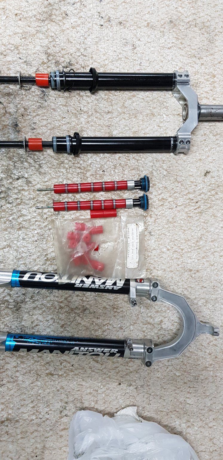

Hallo!
Toller threat, vielen Dank dafür da es genau um meine Problemthematik geht.
Hab von meinem Vater ein altes Klein MTB bekommen mit o.g. Manitou Federgabel (siehe Fotos). Was würdet ihr mir raten, lohnt es sich noch die Gabel wieder fit zu machen? Würde mir die Stahlfedern bei ebay kaufen für roundabout 40 Euro.
Danke für eure Einschätzung!
schöne Grüße, Dominik
