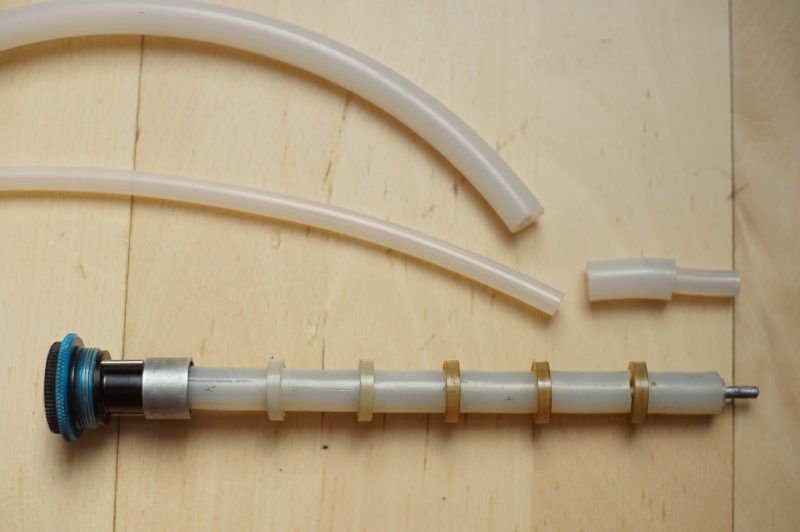

Hi. Ich habe mich die letzten Tage durch so einige Threads zum Thema "Manitou Elastomere" ersetzen gekämpft und überall nur von RST-Elastomeren, Federn oder dem arschteuren Elastomer-Kit aus USA gelesen.
Aber was ist eigentlich mit Silikon? Habe jetzt mal meine Manitou 3 und Comp mit "Elastomeren" aus Silikonschlauch bestückt. Da ich natürlich keinen Schlauch mit den korrekten Abmessungen finden konnte, habe ich einfach drei verschiedene Schläuche gekauft, die ineinanderpassen und so an die Maße der Originale heranreichen. Da das Material dann doch härter war als gedacht, habe ich jetzt nur die zwei dünneren Schläuche verwendet, und das macht einen ganz guten Eindruck.
Die Frage ist natürlich, ob dieses Material lange genug durchhält und nicht etwa bei wiederholter Belastung reist. Mal schauen.
Auf alle Fälle eine wirklich billige Option, denn so ein Meter Schlauch kostet nur 3-4 Euro.

Ich sehe nur das Problem, welches du auch schon festgestellt hast. Das Material wird nachgeben. Wohin wird es sich drücken?
Auf jeden Fall Richtung des Stabes. Das heisst, aber auch, dass bei Belastung wahrscheinlich die Reibung am Stab sich vergrößert.
