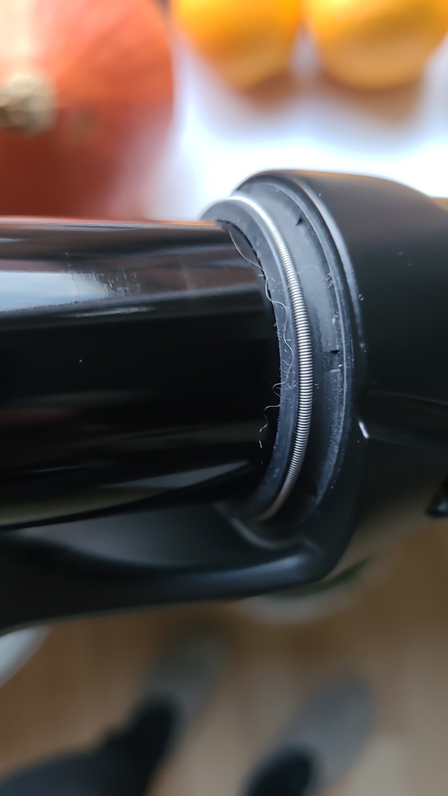

Ich muss vielleicht noch ein bisschen zurück rudern. Hatte das bewusst nicht geschrieben, weil ich die Gabel ohne Nabe gefedert hatte. Werde morgen das erste Mal fahren gehen und dann noch mal berichten.
Mich haben die Abstreifer auch irritiert - die hab ich nachm Service noch nie so trocken gesehen.
Wie gesagt - schaun mer mal, wie sich die Gabel im Rad macht... Anhang anzeigen 2027747
bei meiner R7 Pro ganz gleich. wirkt dermaßen trocken direkt nach dem service. Bin sowohl streng nach manual vorgegangen, als auch versuchsweise mehr von der empfohlenen Menge grease genommen. Beides zeigt keinen nennenswerten Unterschied. Aber auch wenn sie trocken wirkt spricht sie im Einsatz tadellos an.

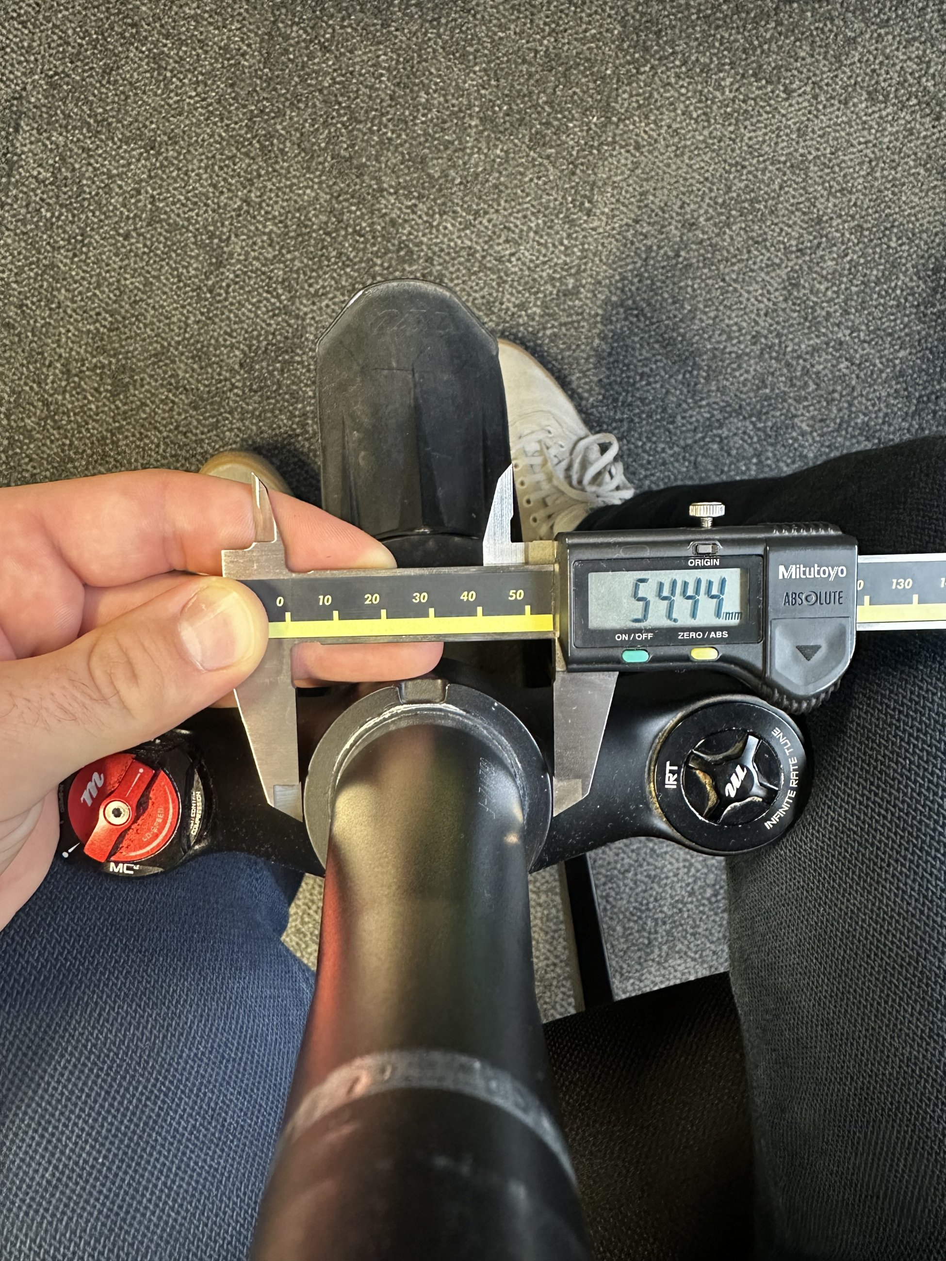

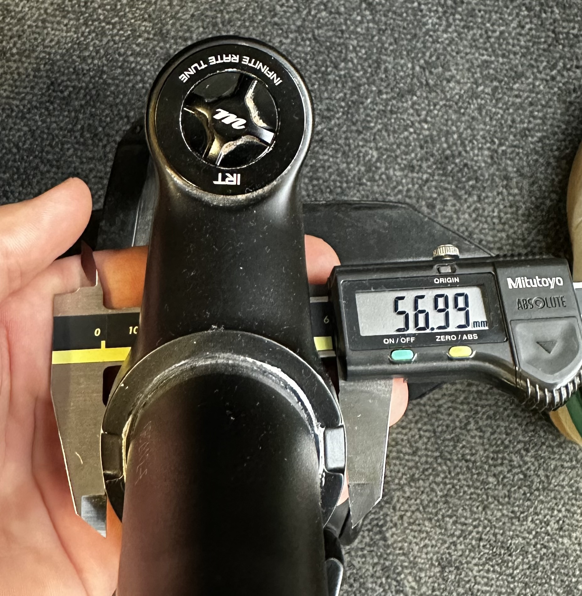

nachdem ich sowohl Netz als auch den Thread hier durchsucht habe, aber keine Antwort fand
kann mir jemand sagen welchen Kronendurchmesser die Mezzer hat?
danke
Blöde Frage: Aber wofür braucht man das Maß?
Sascha
nachdem es ja diese tollen "eBike optimized" Gabeln mit 68mm Krone gibt nebst Rahmen mit entsprechend massivem Steuerrohr, vermutlich dafür? Hat funktional keinen Einfluss, nur die Optik hat nen Knick, wenn unter dem +- 70mm Steuerrohr dann eine 56mm Gabelkrone hängt.
genau wie oberhalb geschrieben
und bei meinem Rahmen den ich gerade aufbau ist ein die Kabelführung durch den Steuersatz, somit hab ich 62mm an der Unteren Lagerschale womit eine Gabel mit zu kleinem Kronendurchmesser einfach nach "auf Wish bestellt" ausschaut ;)
Ok. Verstanden und kann ich wohl nachvollziehen.
Aber macht man davon den Kauf eines super Produkts abhängig?
Klar, muss jeder selber entscheiden. Ich will halt nur nicht dumm sterben 😂
