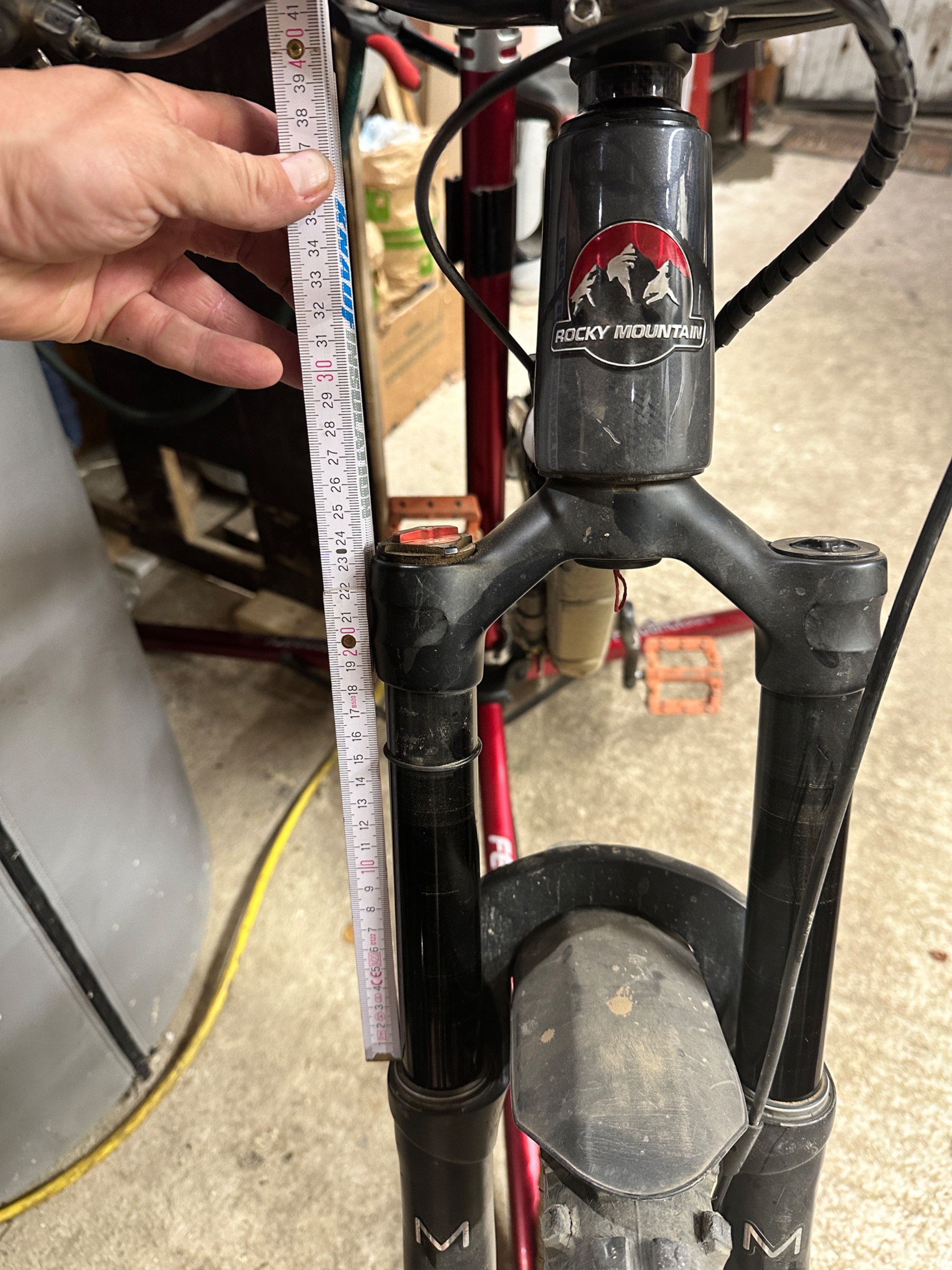

habe ich eben nur fix im Sitzen geschaut. Andere Dämpferpumpe habe ich gerade nicht zur Verfügung.Ok, Sag sieht recht niedrig aus für 54 psi bei 90 kilo... misst du im Stehen mit leichtem Druck auf dem Lenker oder im sitzen?

Muss zuhause ja eh einen Spacer einbauen, dann gibt es auch einen kleinen Service
Ich werde berichten ob sich durch das Ausziehen und die Verringerung der Drücke schon was positives getan hat, sobald das Wetter hier wieder passt.
