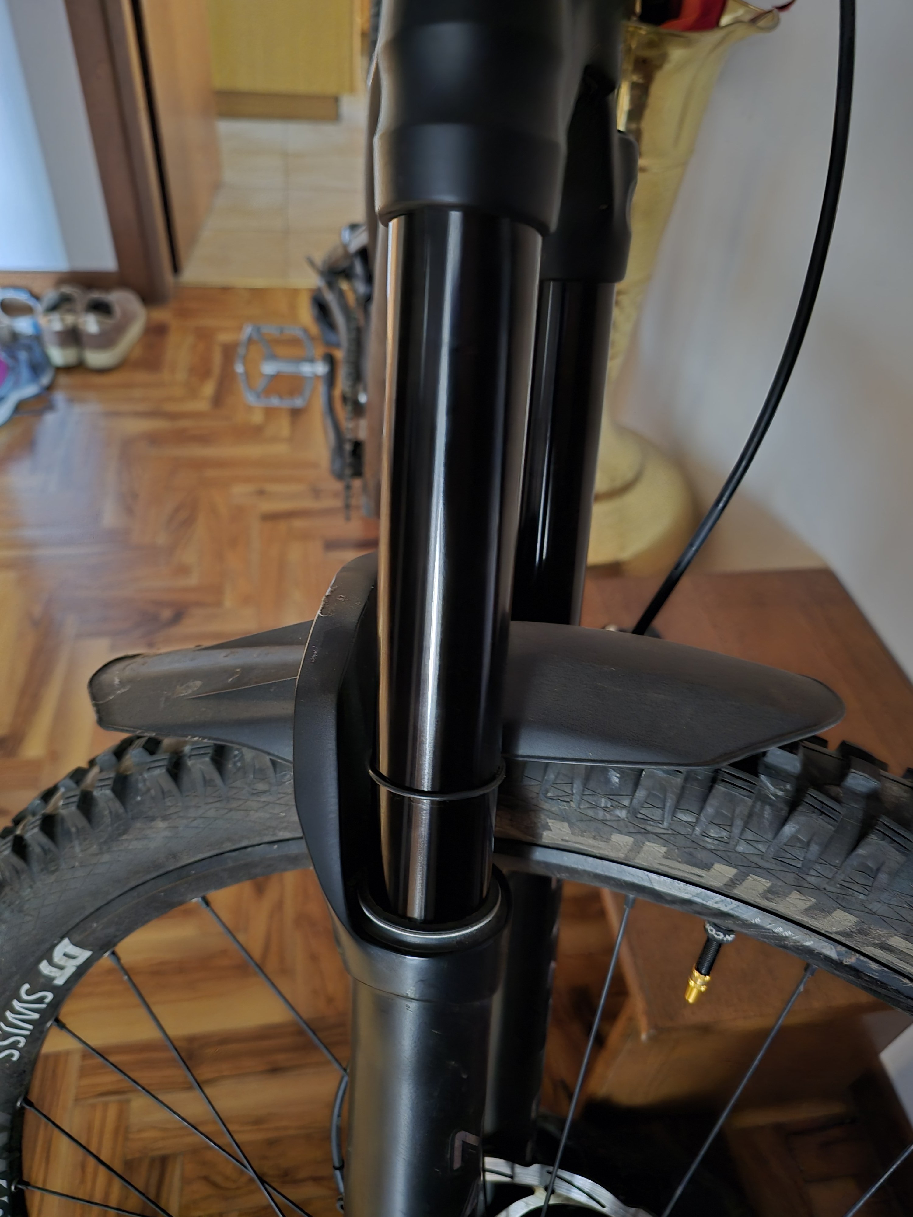

Sag, jetzt bei vollen 180mm mit den niedrigeren Luftdrücken:
Ok, Sag sieht recht niedrig aus für 54 psi bei 90 kilo... misst du im Stehen mit leichtem Druck auf dem Lenker oder im sitzen?
Einfach um es auszuschließen: schonmal mit einer anderen Dämpferpumpe die eingestellten Drück verglichen?
Würde auf jeden Fall mal raten frisches Öl reinzumachen und die Abstreifer ein wenig zu fetten. Das mit der undichten IRT Kammer ist vermutlich eher die Ausnahme, das Knacken scheint schon wieder mehr Regel als Ausnahme zu sein, hat aber keinen Einfluss auf die Funktion der Gabel.
