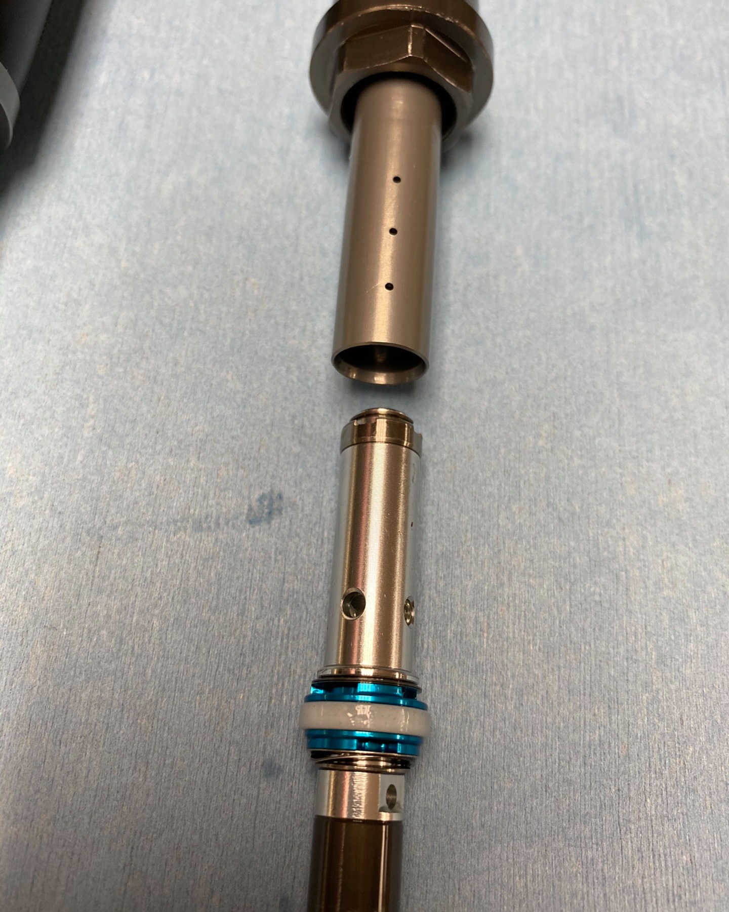

In etwas so
Wo find ich den Hydraulic bootom out bei der Mezzer, wie kann ich mir die Funktion vorstellen??
unten ist die Kolbenstange mit der Zugstufendämpfung, oben oberhalb des 6-Kant geht die Gummiblase los. Der Zylinder oben hat nur die radialen Bohrungen und ist am oberen Ende geschlossen, der helle Kolben oberhalb des blauen Zugstufen-Kolbens ist am oberen Ende auch geschlossen, die zwei Bohrungen die man da sieht sind nur für die Zugstufe und nicht den HBO. Wenn die Gabel weit genug einfedert, drückt der Kolben aus dem Zylinder Öl durch die kleinen Bohrungen raus, um so weiter der Kolben drin steckt = um so tiefer im Federweg um so weniger Bohrungen bzw. insgesamt weniger Querschnitt und damit höhere Dämpfungskräfte.
Danke, das erklärt sehr gut. Schade dass der HBO nicht auch noch bissi einstellbar ist.
Aber vielleicht passt es auch so besser für mich, sobald die restlichen Einstellungen und Shimstack passen.:daumen:

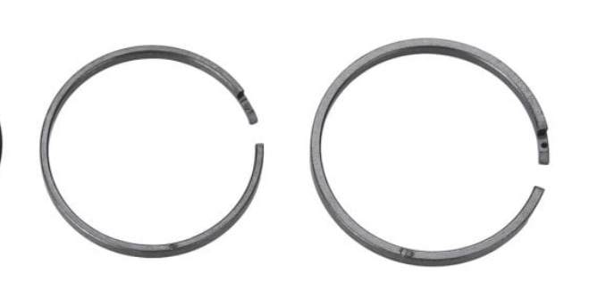

habe eine Frage zur Mezzer. Ich versuche aktuell mir die Dichtungen für die Gabel selbst zusammenzustellen, da mir von dem teuren Rebuilt-Kit immer fast die Hälfte übrig bleibt (Expert mit IVA), selbiges mache ich für die Marzochhi Bomber.
Nun komme ich bei einem Teil nicht weiter. Die (mutmaßlichen) Kolbenringe, siehe Bild. Auf dem Bild sind die der Bomber, selbige Suche ich für die Mezzer.
Die Abmessungen kann ich gerne noch nachbringen.
Eventuell hat ja jemand eine Bezugsquelle für solche Teile. Ich suche mir seit Tagen nen Wolf und bin über jede Hilfe dankbar.

huh, wo sollen die verbaut sein? Am IVA Trennkolben? Weil sonst sind mir bisher keine über den Weg gelaufen in einer Mezzer.
Hm ne in der IVA müssten nur O-Ringe verbaut.
Ich habe da glaube ich was verwechselt. Die Kolbenringe sind dann wohl ausschließlich in der Marzocchi/Fox verbaut.
Dann waren es bei der Mezzer die Sprengringe die fehlen. Sorry für die Verwirrung und danke für die schnelle Antwort.:daumen:
Aber eventuell hast du ja trotzdem eine Idee wo man solche Teile herbekommt?

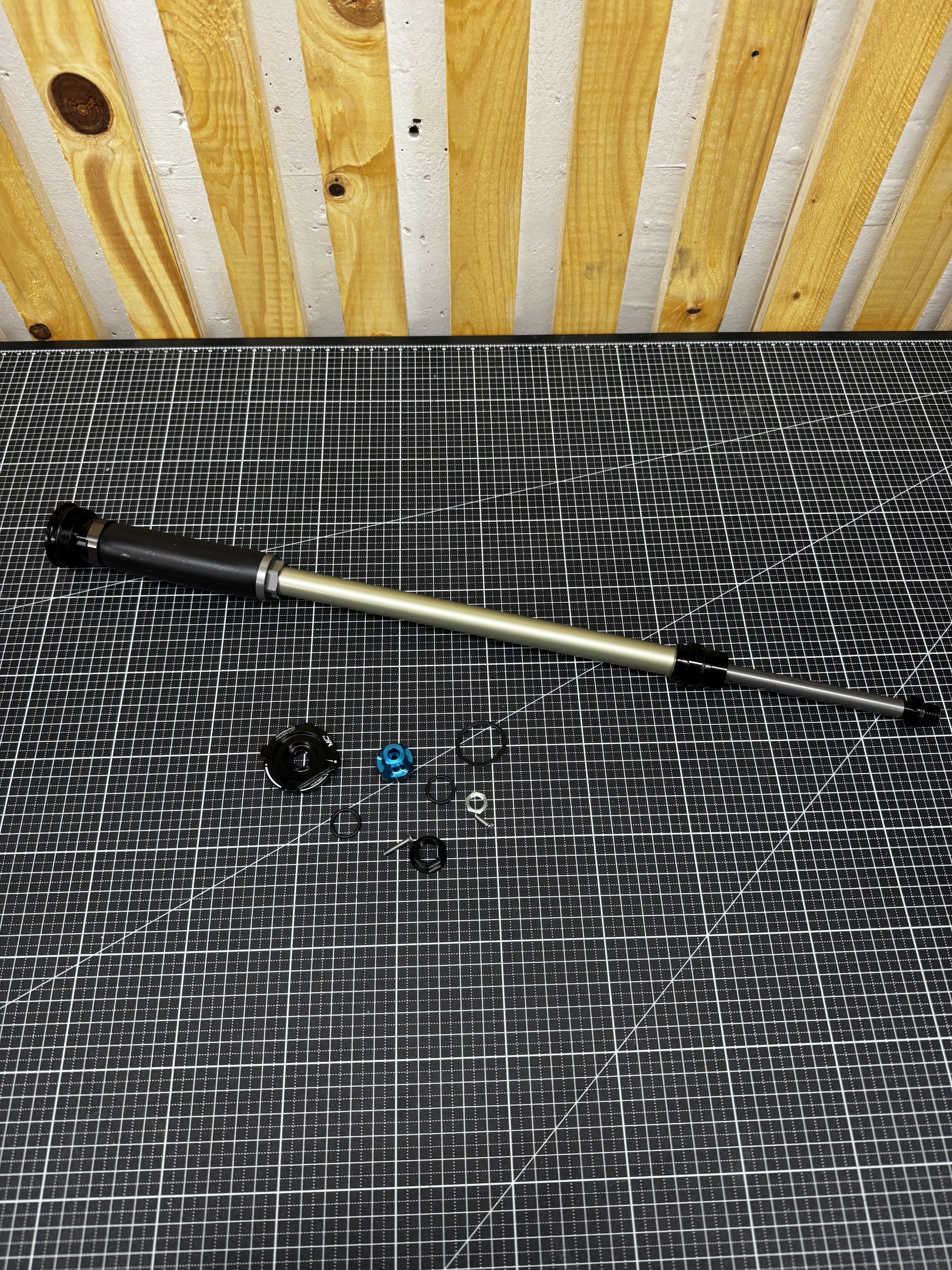

Hallo, habe beim aufräumen in der Werkstatt noch diese neue MC2 Kartusche gefunden, einziger Wehmutstropfen - die Rasterung des Rebounds läuft frei.
Wer sich also zutraut dies zu reparieren, oder sie als Ersatzteilspender hernehmen mag, kann sich gerne via PN melden
