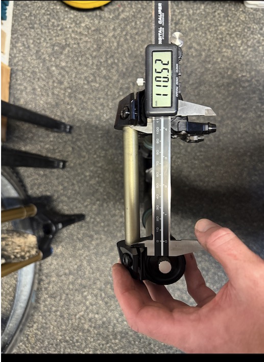

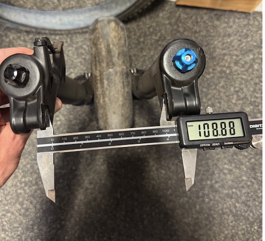

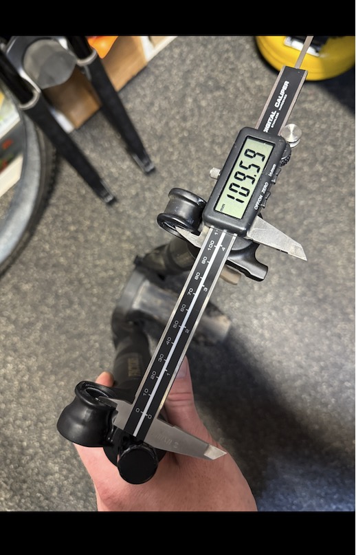

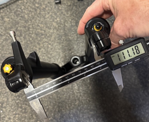

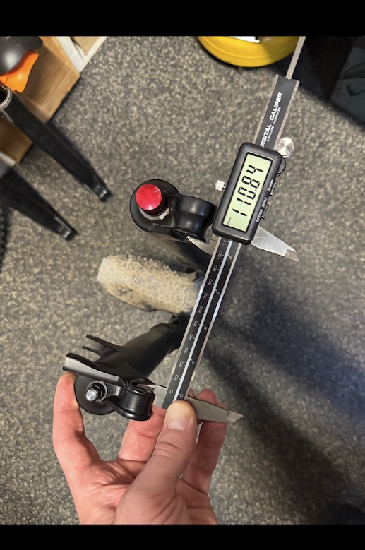

Also wegen den Achsen… mal kurz durch gemessen:
Mezzer Pro, DZ, mega Ansprechverhalten:

Öhlins RXF36: ok Ansprechverhalten

Fox 34 Fit4 AWK: schon älter, aber mega Ansprechverhalten (AWK...)

Fox 36 Grip2 Kashima: gutes Ansprechverhalten:

Intend Hero, LRZ, GreenAge: Top Ansprechverhalten:

rein vom Fahrgefühl kann ich nicht sagen, dass die Maße sich bemerkbar machen... glaube die Diskussion ist eher meta. Zumal es eher tricky ist, exakt parallel zu messen.
Ist das alles auch mit der selbe Nabe gefahren?
Ich denke das Maß macht nur Sinn wenn man die Nabe und Federgabel aufeinander abstimmt.
ein paar Cent dazu: Öhlins hat doch auch ne Floating Axle (wie im übrigen alle 20mm DH Gabeln, aktuelle 2025er Fox 36/38), das die deutlich breiter ist ist da ja Feature und irrelevant und letztlich für alle anderen Gabeln: die Lower werden mit der Achs-Konstruktion immer auf die Naben-Breite nach innen/außen verbogen. Das einzig sinnvolle zum testen ist lower ohne und mit der eigenene Nabe zu testen, ob die Standrohre auch mit Nabe noch sauber und möglichst reibungsfrei in den Lower laufen oder ob die dann klemmen (bzw. wenn das nicht sauber läuft, mit trial&error die Nabenbreite verändern und schauen in welche Richtung das nicht passt, also ob die Nabe breiter bzw. schmaler sein muss). Wenn die Ausfallenden 109mm Abstand haben, mit der Nabe dann 110,3mm (weil die Nabe halt 110,3mm breit ist) und die Gabel dann sauber läuft passt das ja, in dem Falle wäre mir das ziemlich egal was ich ohne Vorderrad messe.

Ich fahre in allen immer wieder andere Naben…
Richtig. Und nicht „testen“, sondern im Prinzip musste dann das Losbrechmoment messen und vergleichen. Alles ziemlich theoretisch
Also bei den schimmenden Achsen ist dieses Maß egal, weil die Nabe zwischen Achse und Gabelfuß geklemmt wird und die Achse dann vom anderen Gabelfuß geklemmt wird. Die sollte man aber auch ölen/fetten und dann 3-5mal durchfedern, damit die Achse sich die richtige Position sucht.
