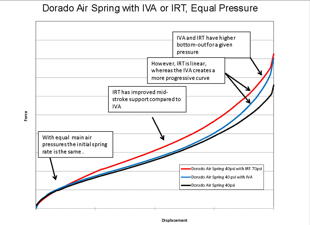

Nein dem ist eben nicht so. Mit mehr Druck im IRT wird die Kennlinie im Midstroke angehoben, die Gabel fühlt sich dann dort bereits staffer an und seht höher im Federweg. Aber sobald der Trennkolben sich mit bewegt vergrößert sich das Positiv Volumen wieder, eben damit man trotzdem den Federweg nutzen kann,
Die Kraft am Ende des Hubs ist dann natürlich auch größer, weil der Gesamtdruck höher ist.
Am besten mal die Kennlinien studieren, dann wird es klarer:
https://www.mtbr.com/posts/16037550/
Genau so ist es👍
Es gibt sogar einen Artikel hier bei mtb-news dazu.
Da gibt es auch Kennlinienvergleiche zu klassischen Volumenspacern.

hier nochmal direkt die passende Grafik,
rot IRT vs blau konventionelle Tokens:
