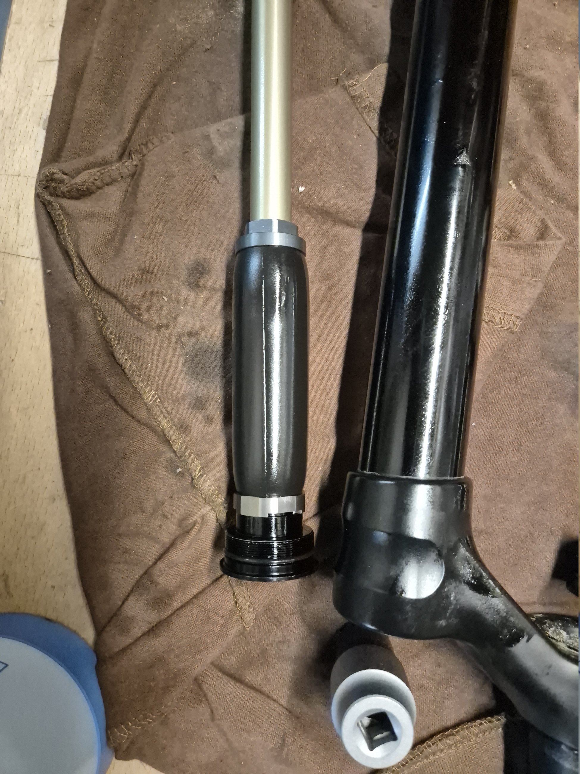

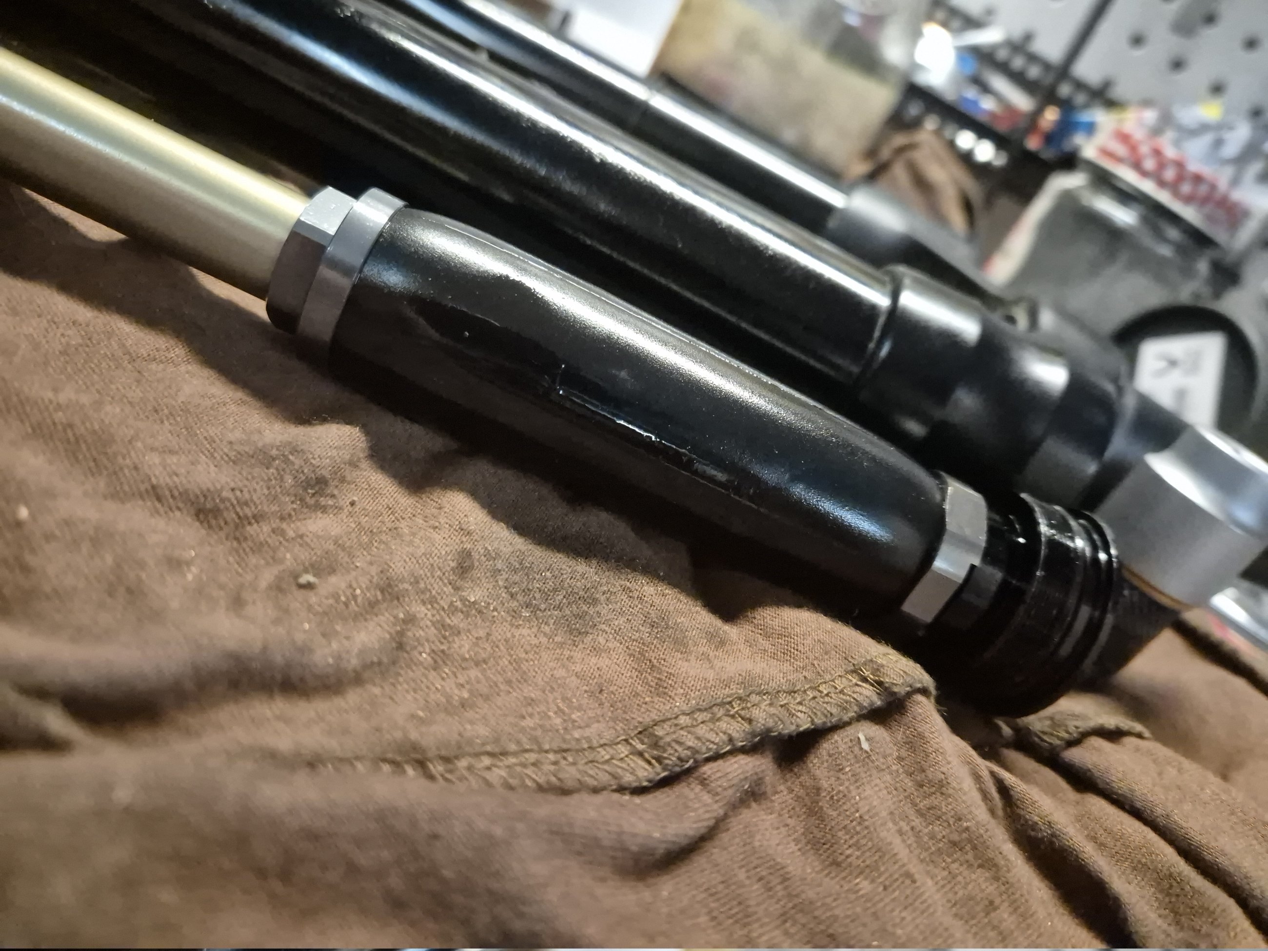

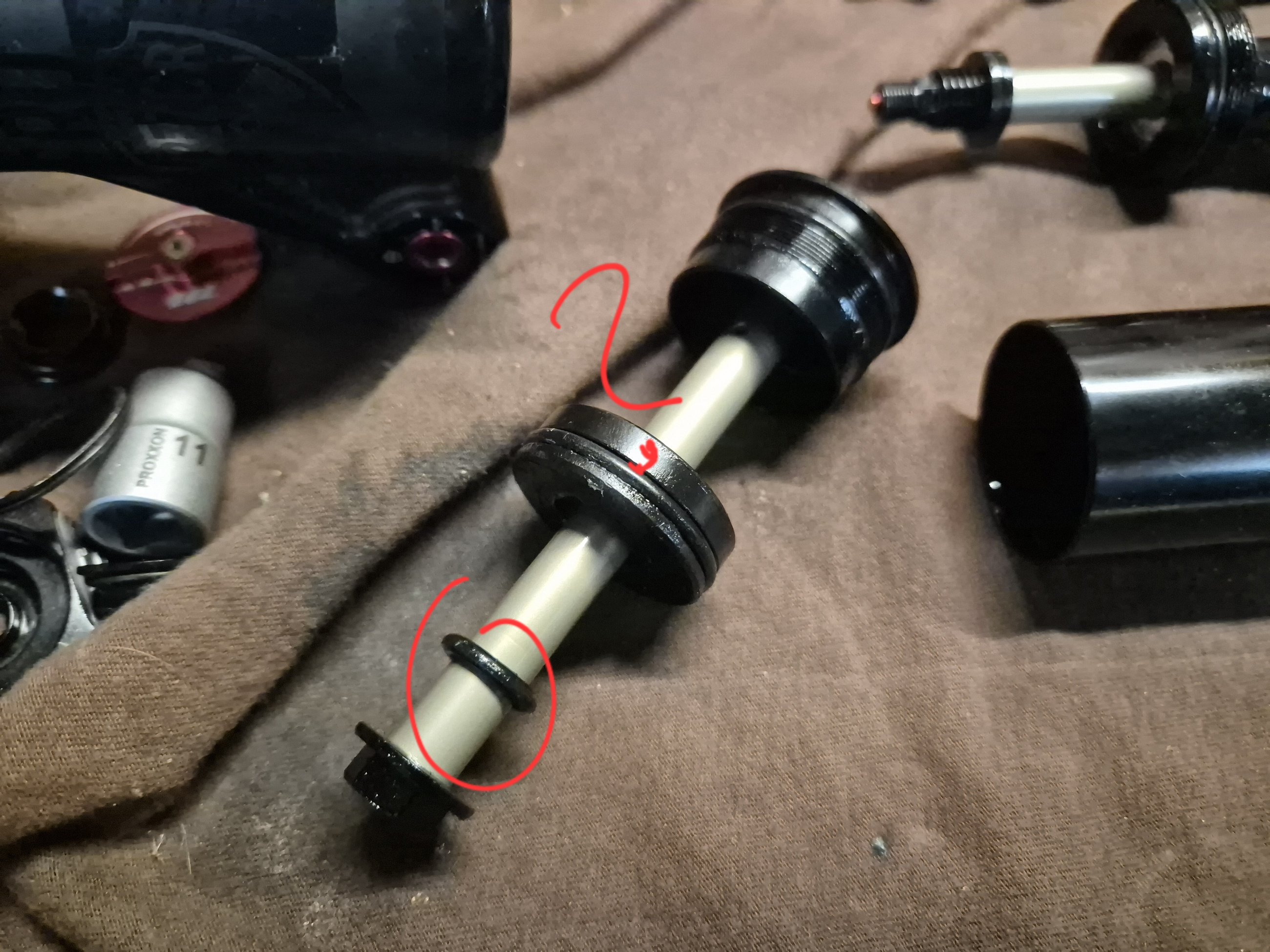

Einer steckt vermutlich in dem Kolben der Luftfeder da drin, oder? Wie komm ich da ran? Die Fussmutter abschrauben? Mit Hitze oder so?
Und einen seh ich hier am IRT. Ist da in dem Kolben auch noch einer drin?

@morph027 Den Ventilfuß kannst du einfach vom goldenen Schaft abschrauben. Dann kannst du den ganzen Luftkolben abziehen und die innere Dichtung tauschen. Wenn ich mich recht erinnere, ist das aber i.d.R. nicht vorgesehen. Ich musst es machen, weil genau diese undicht war und damit Luft von der Positiv- in die Negativkammer entwich. Habe dazu auch irgendwo in diesem Thread genaueres dokumentiert, inkl. der Dichtungsgröße (bitte Suchfunktion nutzen). Ich habe die passenden X-Ringe noch hier rumliegen wenn du welche brauchst.
Beim IRT-Kolben. müsste es ähnlich sein, habe ich aber noch nicht gemacht.

Danke, geht klar. Bei der Mezzer ist eigentlich alles dicht, dann lass ich das und schmier nur neu ab. Die Mattoc scheint mir das Problem zu haben, muss ich aber nochmal analysieren.
Genau, Fußmutter geht zwar runter vom Luftschaft, aber musst echt warm machen, da ist ziemlich gute Schraubensicherung dran.
Ich würds auch sein lassen, solange alles dicht ist. Beim IRT Kolben dito.
