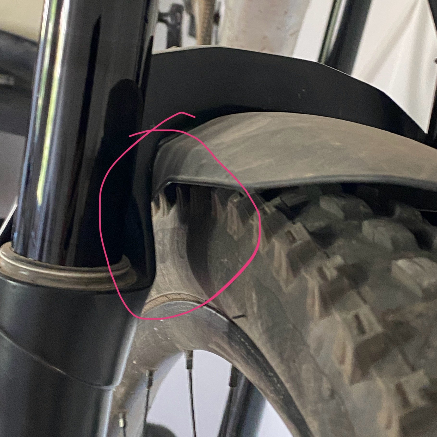

Gestern hat sich übrigens bei mir ein Stein zwischen Gleitrohr und Casting geklemmt, beim leichten Uphill. Das hat übel gequietscht und entsprechende Spuren hinterlassen. Ich hab echt kein Glück dieses Jahr mit der Gabel, nach dem ich sie schon mal in die Steine abgelegt hab mit tiefen Kratzern auf der andern Seite.
Ich geb hier dem original Manitou Fender die Schuld - der ist an der Seite nicht runtergezogen und lässt Steinchen und Dreck genau in die kritische Stelle zwischen Rohr und Casting rein. Das kann jeder 10€-MarshGuard besser :(

Das mit dem Steinchen hatte ich vor ein paar Jahren auch mal. Entspannt nen Schotterweg im Wald runter gerollt, bisschen gebremst und quietscht wie noch mal was 🧐 Weiter gerollt, immer mal bisschen die Bremse getestet aber da war immer irgendwas das gequietscht hatte. Stehen geblieben und Bremse gecheckt, Nix gefunden und beim aufsteigen genau da von oben hinters Standrohr geschaut und nen Stein gefunden :mad:
Ja so ungefähr war das bei mir. Noch ein zweites mal gebremst, nix gefunden, Gabel nochmal im Stand eingefedert und es quietscht wieder und als ich dann das Steinchen sah o_O
