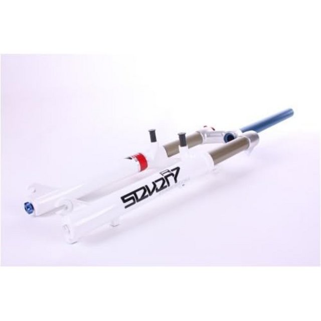

wie ich sehe taucht meine R7 nur bis zur Hälfte ein, was ja etwas wenig ist. Ich habe zwar keine Pumpe, aber um die Gabel etwas weniger zu straffen müsste es doch reichen, einfach etwas Luft abzulassen, oder?
Wie stelle ich das an? Habe diese Variante mit der blauen Schraube an der Unterseite:
Danke!
Das Ventil zum ablassen der Kuft befindet sich bei einer R7 oben! Nicht unten, das ist nur bei einer MRD unten. Also oben, aus Fahrersicht links, das Ventil benutzen.
ciao
scotty
Ich dachte das funktioniert vielleicht wie bei einem Autoventil. Mal kurz draufdrücken und es entweicht ein bisschen. So hätte ich mich ja langsam an nen besseren Zustand tasten können. Oder meint ihr das funktioniert so gar nicht?
mit gefühl kommt auch nur ein bissl raus....aber da eh nicht viel drin ist in so ner gabel wird selbst das bissl schon zuviel sein.
kauf dir ne pumpe. ist die einzig richtige lösung für dein problem.
