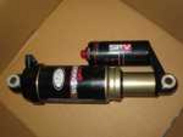

Vor ein paar Tagen bin ich zum großen Entsetzen beim Winterservice am MTB erneut auf einen zu kurzen Dämpfer (jetzt also das 2. 2004er Modell) gestoßen (insgesamt also der 3. Dämpfer!!!)!
Das Problem ist immer das selbe: beim Einfedern dürfte der Druck in der Federkammer so groß sein, dass Luft an der Dichtung vorbei auf die „andere Kolbenseite“ gelangt und sich der Dämpfer daher "verkürzt".

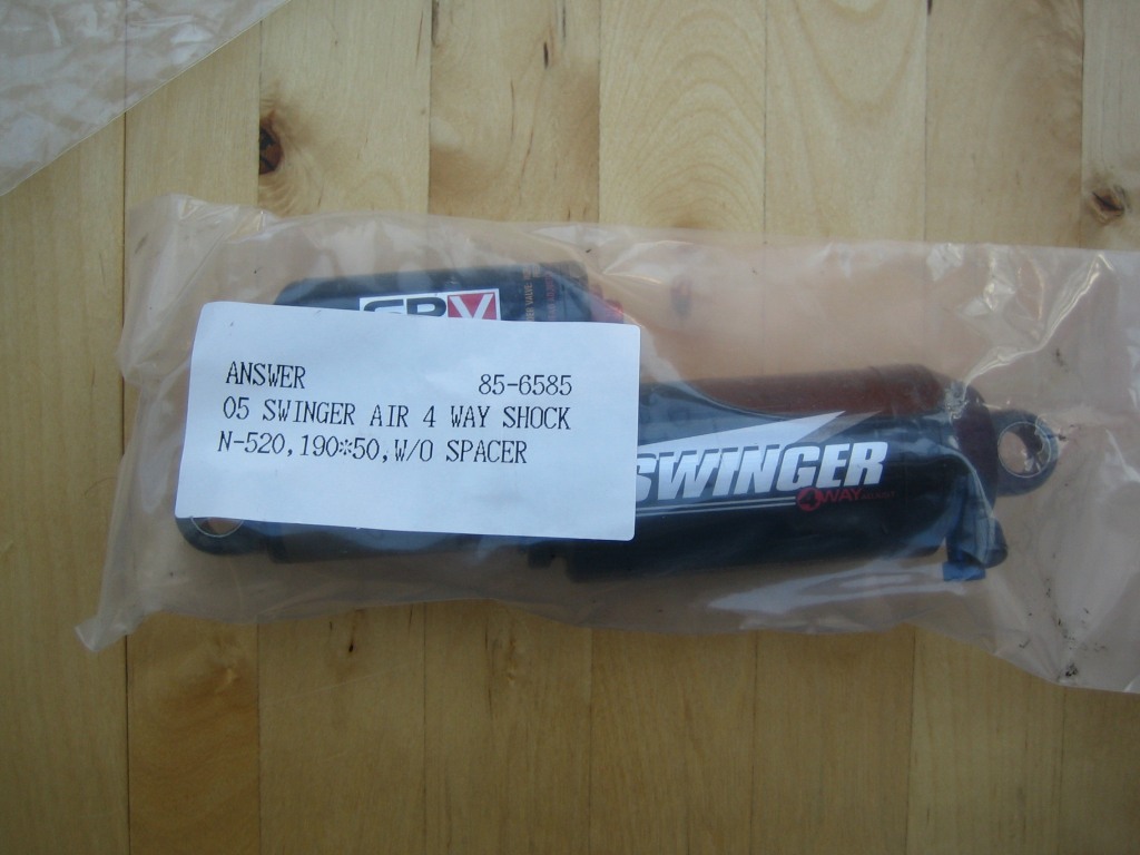

Loben muss ich wieder mal CANYON: ein Mitarbeiter der Werkstatt hat mir sofort einen "Rücksendeschein" geschickt, der mir einen kostenfreien Versand ermöglichte und nicht mal 2 Wochen später ist nun ein neuer Dämfer (KOSTENFREI!!) zurückgekommen!! :daumen:
Ist das 2005er Modell, welches ich nun wohl bekommen habe, denn dass 2006er Modell hat doch schwarze Gleitflächen, beständiger oder erwartet mich hier ähnliches? (der Aussendurchmesser scheint ein wenig größer zu sein - der Kolben auch?)
Danke
Varadero
@Varadero
Das 2005er Modellreihe der Swinger funktioniert auffällig unauffällig (im Gegensatz zu den Gabeln).
Ich habe einige 2005er Swinger Air auf Kundenbikes die allesamt Top funktionieren, egal ob 3-Way oder 4-Way.
Der wesentliche Unterschied zu den ersten Swingern ist, daß die Kammervolumen größer wurden und an der Sensibilität des SPV-Ventils optimiert wurde.
Zwischen 2005 und 2006 dürfte es modellmäßig keine Unterschiede geben, außer die Optik (die mir persönlich eh nicht so gefällt heuer).
