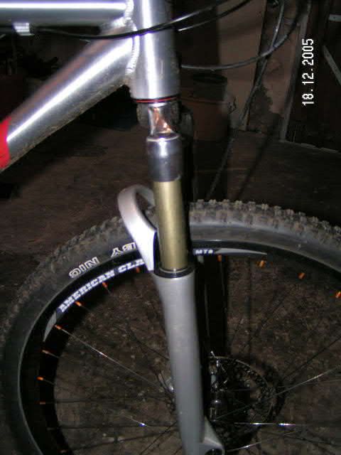

wieder rauskram,
hab meine skareb spv 2004 nun umgebaut. habe die krone incl steuerrohr der mars genommen und die druckstufe entfernt und den holm mit ner carbonkappe verschlossen. resultat von 1398gr auf 1280gr :daumen:
fein,
endlich mal wieder Taten ;)
Bei Gelegenheit mal bitte Fotos reinstellen. Welcher Jahrgang ist die Mars ?
die mars ist eines des letzten jahrgangs, 2003 wenn ich mich nicht vertue. war ne super, also mit lockout. das casting der mars wiegt soweit ich weiss auch nochmal 30gr weniger, aber die skareb ist bei disc merklich steifer. mal schauen, vielleicht zerlege ich im urlab mal den rest der skareb und wiege die kolbenstangen mal aus und schau ob ich die tauschen kann. oder alternativ crb-rohre. mal schauen.
pics gibts wenn meiner decals fertig sind. weiss allerdings noch nicht ob eine seite rotwild-schriftzug und andere bikeaholics oder so airbrushlike beidseitig skulpturen. :confused:
gruß jochen
da hast du recht, man könnte aber rohr verwenden, ist halt die frage wieviel es bringt. achja, du hast nicht zufällig abgesägte cantisockel von ner mars oder besser noch skareb? wollte ne spektral analyse machen lassen zwecks eloxieren.

hier mal ein paar bilder
