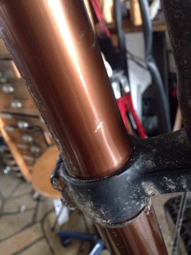

Hatte ich zweimal! Beide male ging das mit einem krummen Standrohr einher. Ein einfacher Test: Bau das Vorderrad aus und stecke die Steckachse wieder in die Gabel. Wenn ein Standrohr krumm ist werden die Steckachsenbohrungen in der Gabel nicht mehr sauber fluchten. Dann kommst Du nicht um einen neuen Satz Standrohre drum rum.Hatte letztes Wochenenden im Bikepark ein etwas heftigeren Sturz fabriziert.
Dabei ist mir beim Check nun aufgefallen, dass die Rahmenpuffer wohl nicht so gut platziert waren.
Die Gabel ist in den Rahmen eingeschlagen und hat sich zwischen den Kronen zwei mal eine unschöne Delle zugezogen.
Meint ihr es besteht Handlungsbedarf? Hätte die Dellen jetzt mal mit guter, dicker Rahmenschutzfolie abgeklebt.
