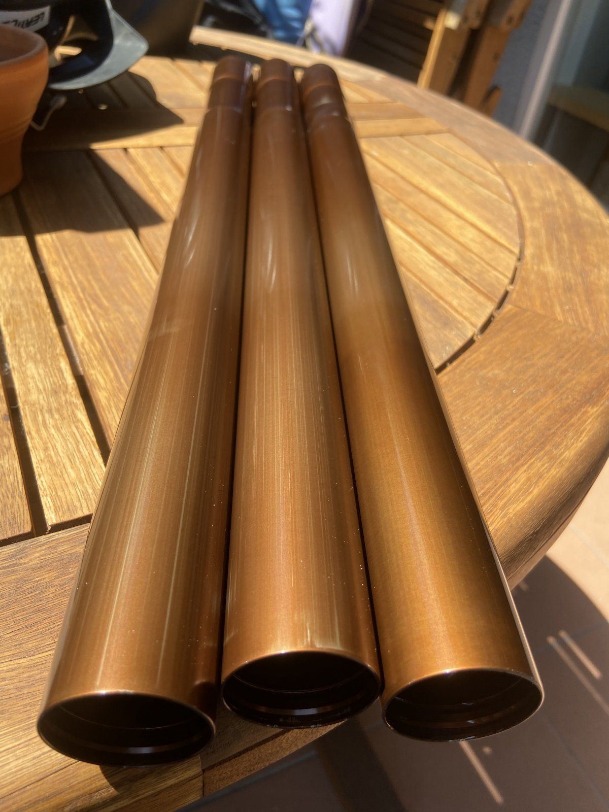

Hallo, habe mir gebrauchte standrohre auf dem fb flohmarkt gekauft 125 inkl. Versand! Das auf dem bild ganz rechts ist mein altes aber leider mit einer dule zwischen den Brücken! Der Service Typ (die Gabelstapler Innsbruck übrigens ein top Service) sagt das die in die Tonne gehören!!! Kennst sich jemand gut aus und kann dazu was schreiben! Das ich ihm das vortragen oder verlinken kann!
Ist so ein „ich fahre Rennen Typ“!
die Kohle ist mir relativ egal!
mit einem der standrohre hackt die Gabel nun auch noch!
Wäre echt nicest!!!
peace
Alex

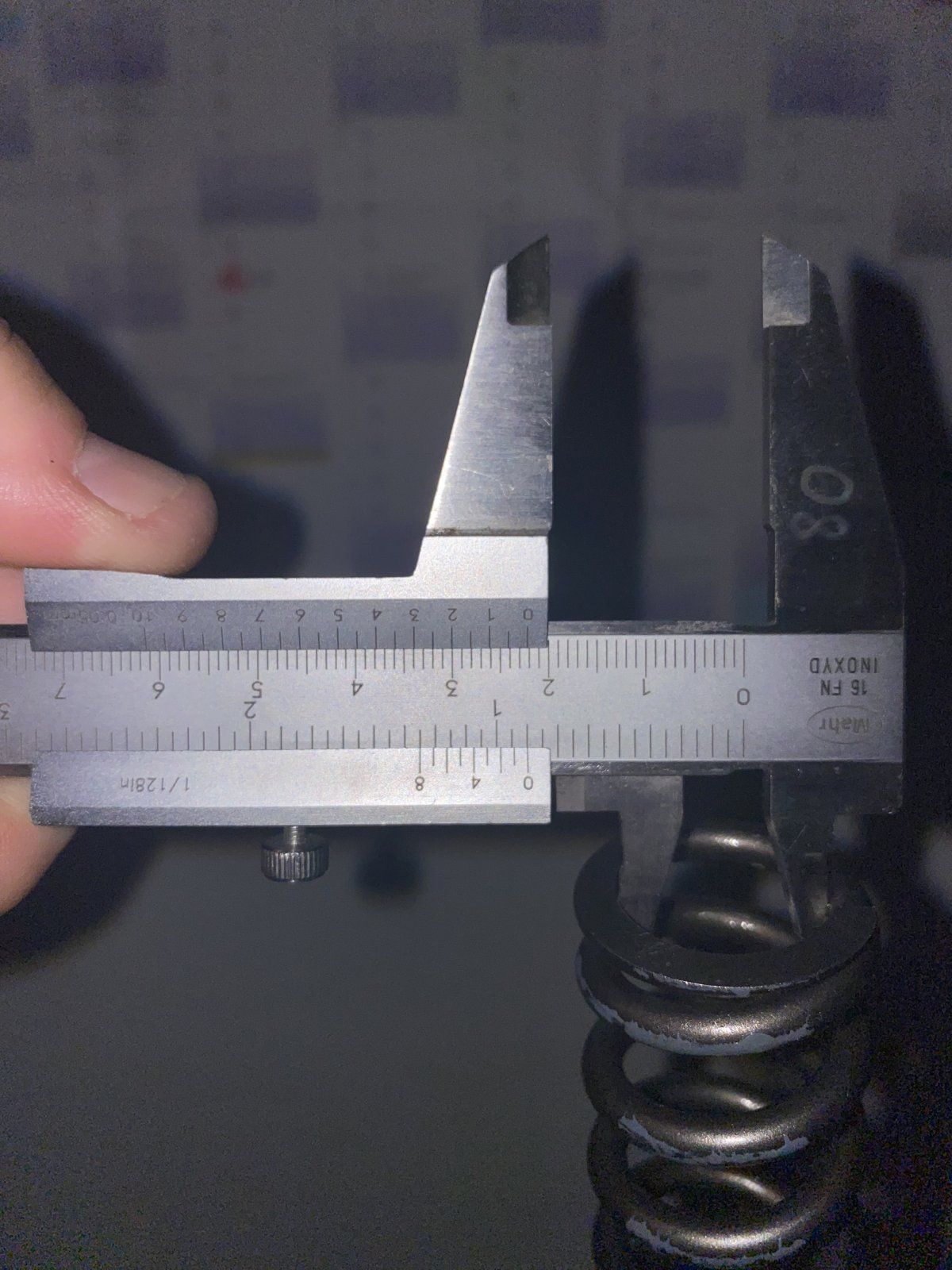

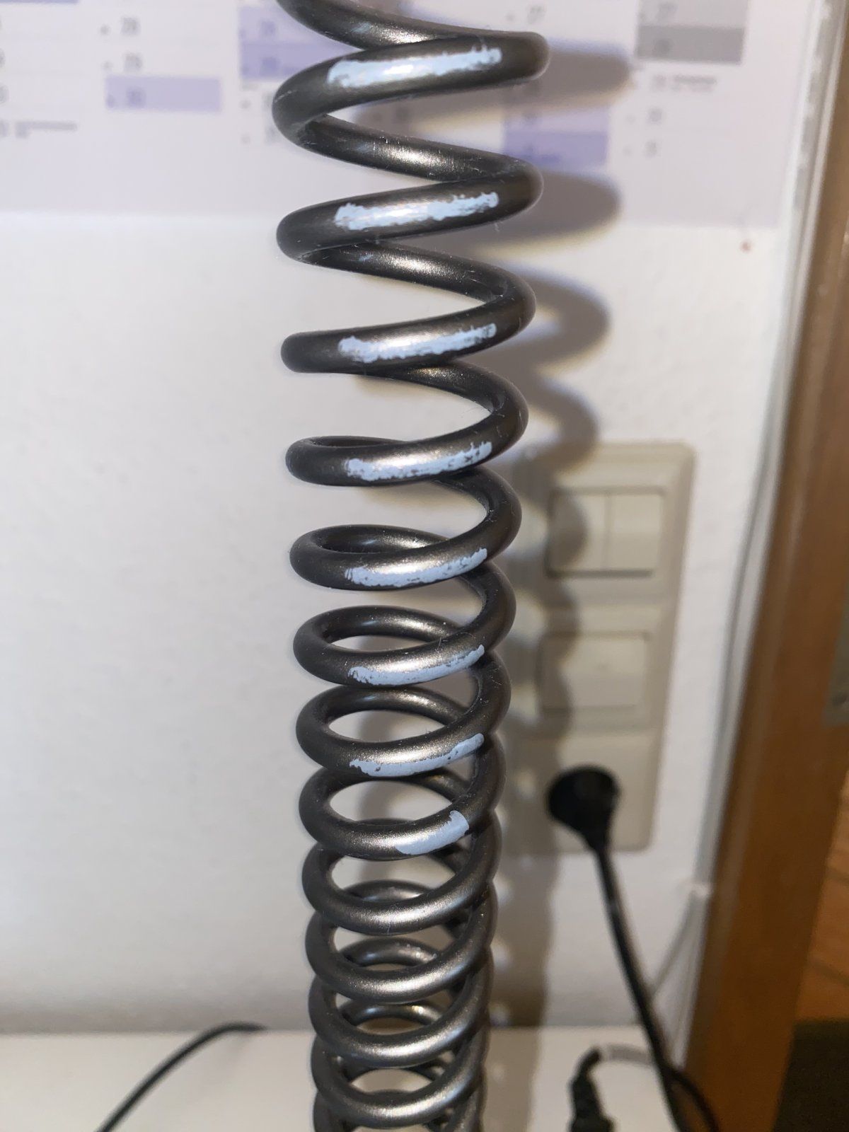

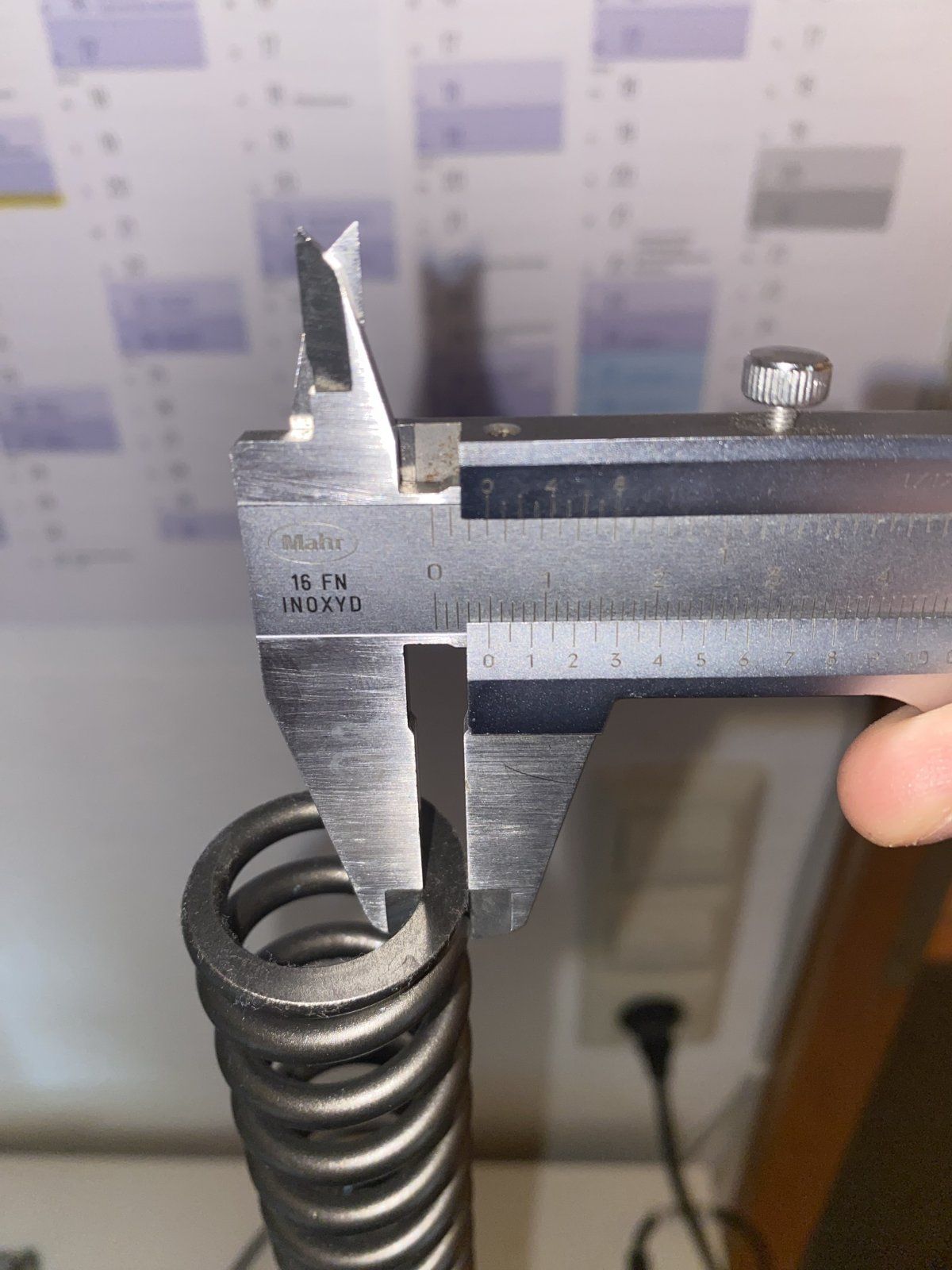

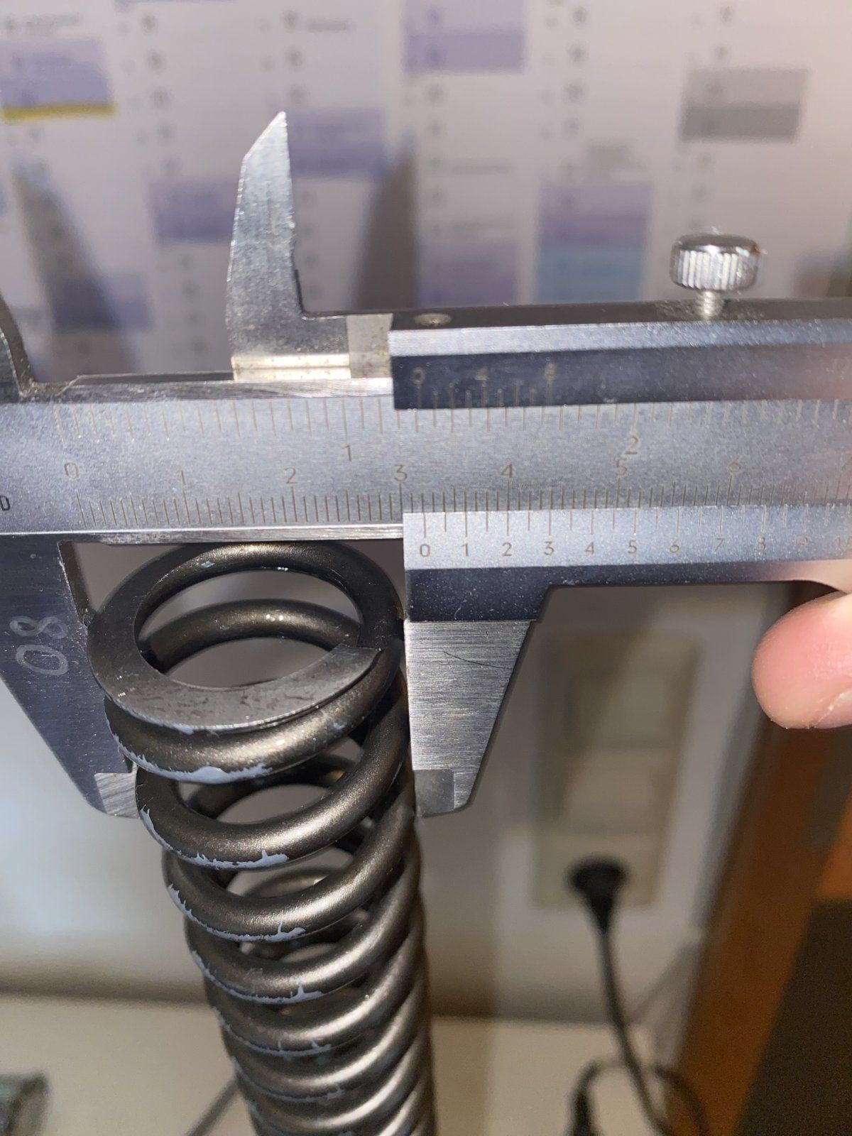

Hallo zusammen,
das ist hier wirklich ein super Thread.
Konnte schon viele Infos herauslesen.
Ich bin gerade dran meine 380 c2r2 auf mich anzupassen und bin noch am Anfang.
Service steht noch aus.
Konnte schon rauslesen, dass das Fox WT 10 green das passende Öl ist. Stimmt das?
Service-Kit muss ich noch besorgen habe aber schon Anbieter gefunden.
Die Gabel ist mir gerade aber noch viel zu hart mit meinen 78 kg (fahrbereit).
Da sollte ich auch noch eine andere Feder verbauen.
Jetzt habe ich die aktuelle mal ausgebaut und weiß nicht genau was das für eine ist.
Was vergleichbares zu den 434,1 gr. habe ich in der Kategorie "Gewichte" nicht gefunden.
Auch finde ich nichts bezüglich der grauen Markierung.
Aufgrund des Gewichts und der Tatsache, dass sie magnetisch ist, vermute ich es ist eine Stahlfeder mit 7.7er Härte.
Hat Jmd vielleicht eine Ahnung ob das stimmt?
Ich habe gelesen, dass dafür eben auch die Fox Federn verwendet werden können und in meinem Fall die blaue die richtige ist. Richtig?

Hallo zusammen,

Fox Federn passen, die findet man immer wieder im Bikemarkt, ebay, etc. Ich hatte mit so um die 88 kg fahrfertig eine grüne, meine hatte aber eine straffer abgestimmte Dämpfung (war eine ehemalige Team-Gabel). Das Elastomer auf der Federseite als Durchschlagschutz hatte ich entfernt gehabt, hat sich für mich unangenehm angefühlt.
Nachtrag zu den MZ-Federn:
Titanium
Soft k=4.4 " 5141956 - RED
Medium k=5,5" 5141918 (standard spring in 2014 forks) - BLUE
Hard k=6.5" 5141957 (standard spring in 2015 forks) - GREEN
X Hard k=7.7" 5141958/P - GREY
Steel
Soft k=4.4 " 5141959 - BROWN
Medium k=5,4" 5141923 - RED
Hard k=6.5" 5141960 (standard spring in 2015 forks) - GREEN
X hard k=7.7" 5141961 - GREY
