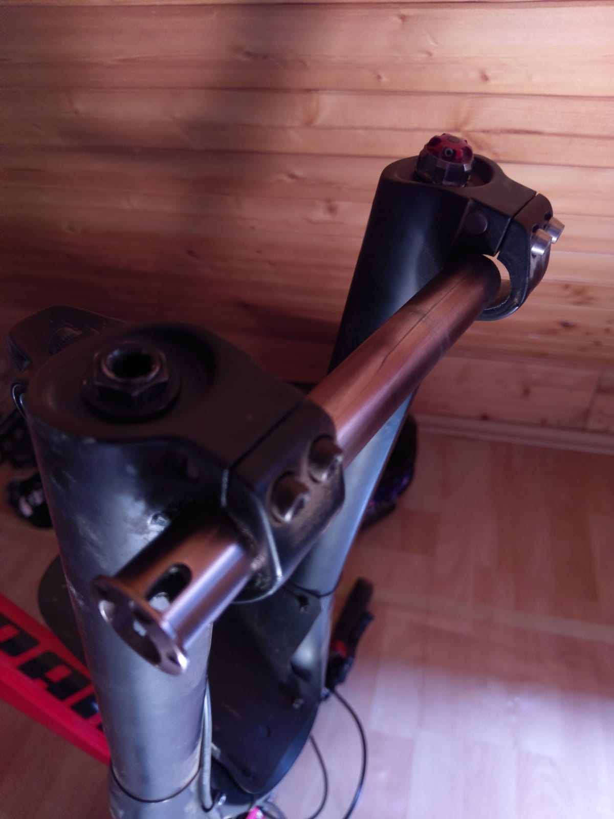

Hier jungs... Ist das jz nen totalschaden?
wenn du nicht weißt was mit der gabel los ist, bzw selber den schaden reparieren kannst, schick doch bitte die Gabel ein.
