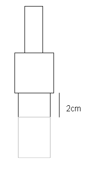

Hallo zusammen
Habe letzthin bemerkt, dass meine MZ 66 RC nur 13cm statt 15cm Federweg hat. Die restlichen 2cm bleiben unbenutzt (siehe Grafik unten) ?
Weiss jemand was da nicht ok ist ? Kann es sein, dass es einen Durchschlagschutz eingebaut hat ?
Gruss
/jam

zu viel luft in der gabel aufgepumpt?? oder einfach mal weicheres öl nehmen oder etwas ablassen. vll hast du auch die druckstufe am endanschlag zugedreht? einfach mal gucken, 220ml öl auf jeder seite is normal... ich fahre 210ml 7,5er und nutze meine 170mm ziemlich optimal
