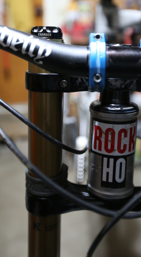

Hat noch wer eine 5.5 Ti Feder für 888/380?
Das ist eine Charger Dämpfung in der 40. So ein Typ von Vorsprung hat Adapter gemacht. Hab schon gefragt aber wenn er genug Anfragen kriegt gibt's die vielleicht auch für die 888:
steve at vorsprungsuspension.com
