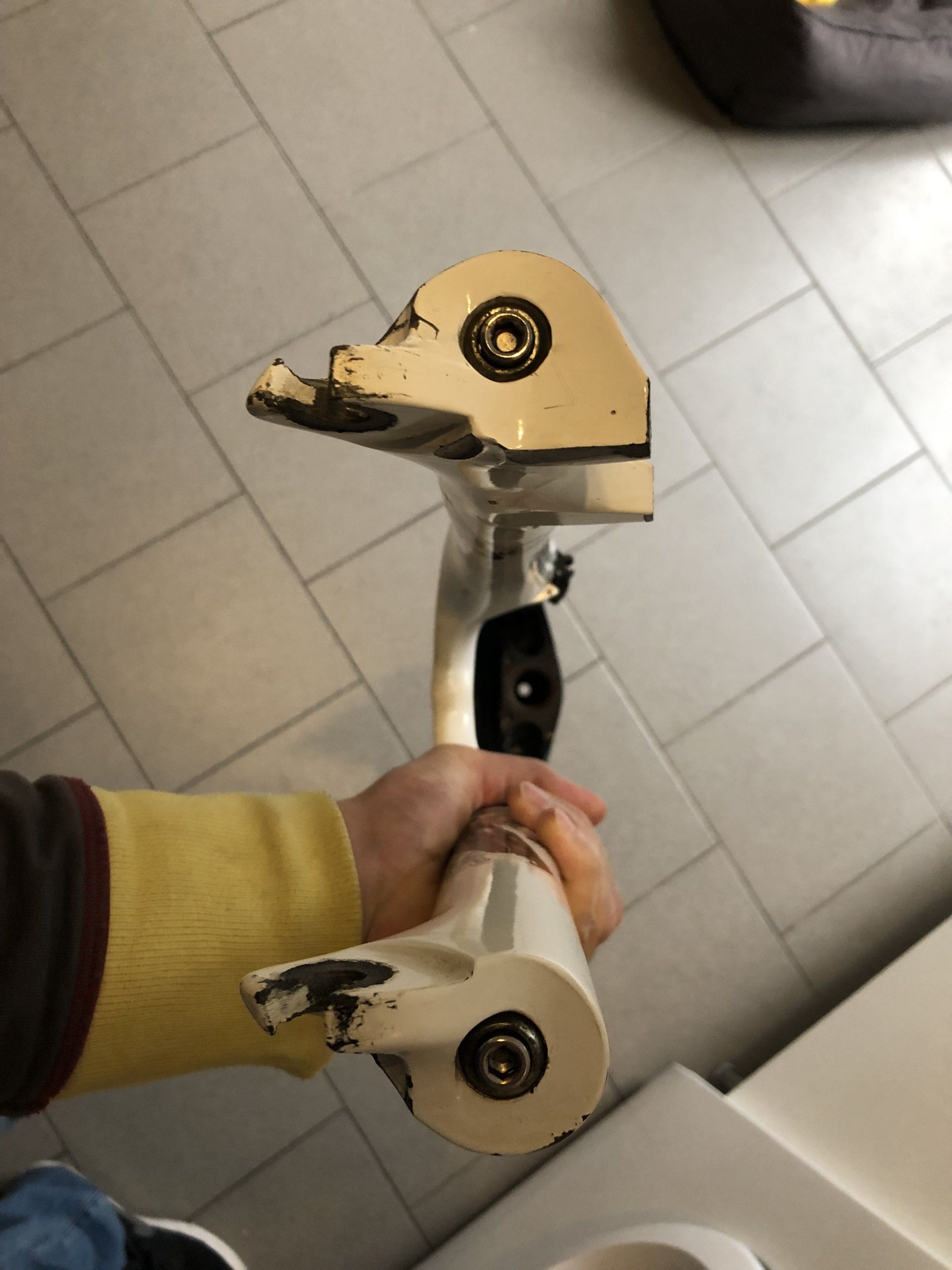

Hallo erstmal,
habe mir die Woche bei Ebay für wenig Geld eine Marzocchi Dirt Jumper 3 gekauft. Die Gabel ist optisch soweit in gutem Zustand. Jedoch schmiert beim einfedern ständig Öl auf das linke Tauchrohr. (Hoffe das ist verständlich). Zudem sind leichte "Verkrustungen" am linken Tauchrohr ganz unten zu erkennen.
Lange rede kurzer Sinn...
Kann ich bei der Gabel selbst Service machen? Wo bekomm ich die Teile her? Was brauch ich für Werkzeug? Gibt es irgendwo eine detaillierte Anleitung?
Anbei Bilder von der Gabel.
Danke im Voraus

War grad auf der Marzocchi-Homepage (Support -> Modelljahr -> Modell). Die DJ3 hat im gegensatz zur DJ1 kein Ölbad sondern nur Fettschmierung. Ganz schön billig.
Luft ablassen, Topcaps ab, Bodenmuttern ab. Dann kann man das Casting von den Standrohren abziehen. Bzw. Topcaps kann man sogar drin lassen. Man muss ja kein Öl einfüllen.

Blöde Frage....welches Fett zum schmieren? Wir bekomm ich die schwarze Vielzahnkappe ab...und wo ist das Ventil für die Luft
Und Danke schonmal für die Hilfe
Jugend forscht?
https://www.marzocchi.com/support/f...-1655-1583&idMy=29478&idP=29617-780&idS=29500
Irgendein Schmierfett, ganz vorsichtig mit geeigneten Werkzeug, ist aber wie schon geschrieben nicht notwendig, wenn die Luftunterstützung hat unter dem schwarzen Teil rechts.
Dichtung
https://www.tnc-hamburg.com/TNC-Sho...-32-mm-fuer-Marzocchi-Federgabeln--44991.html

Super hat sehr geholfen. Werde es morgen direkt mal probieren. Aber es bleibt eine Frage wie bekomm ich „das schwarze Teil“ ohne Murx ab bzw. wo gibts das Werkzeug?

Die Ventilabdeckung müsste einfach abgehen. Die Vielzahn-Topcap kannst du drin lassen, die Dämpfung oder was immer da drin ist lässt sich wahrscheinlich sowieso nicht warten. Einfach nur Luft ablassen, Bodenmuttern abschrauben, Unterteil abziehen. Dann das alte Fett entfernen und neu fetten. Das Einfädeln der Standrohre geht leichter wenn man die Federringe an den Staubabstreifern abzieht (nicht überdehnen!) und auf die Standrohre schiebt. Weidereinsetzen der Federringe mit Fingernagel und an Engstellen Eßstäbchen o.ä.
Wenn dir Öl entgegen schwappt, war's doch Ölbad statt Fett.

Also unter der Topcap versteckt sich eine Imbusschraube. Und auf dem Topcap steht adjust und zwei Pfeile. Dort lässt sich wohl die Verspannung einstellen. Kann das Ventil unter der Vielzahnabdeckung sein?

Nö. Wenn das Fahrergewicht über Vorspannung eingestellt wird, gibt's keine Luft. Billiger als gedacht, das Teil. Aber müsste ja immerhin stabil sein.

Die Einstellschraube darf man wahrscheinlich gar nicht über den Anschlag hinaus drehen. Wenn, dann die Verschlusskappe (Außen-6Kant) abschrauben. Aber ist wahrscheinlich nicht nötig.

Wenn das Casting identisch mit der DJ1 ist, passen Öldichtungen rein, aber die Sicherungsringe zwischen Öl- und Staubdichtung fehlen. Also brauchst du von dem Dichtungssatz eigentlich nur die Staubdichtungen. Ausbauen: Riesiger Schlitzschraubendreher oder Metall-Reifenheber. Einpressen: Passendes Rohrstück.
