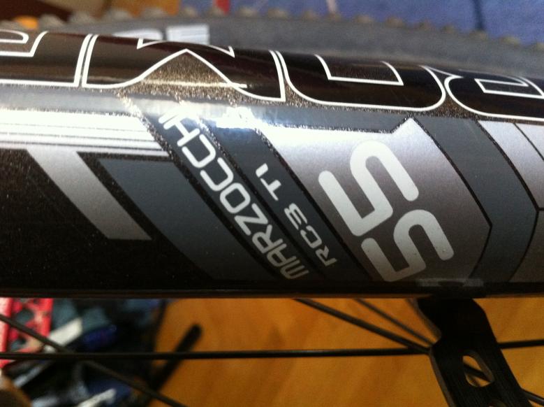

Ist definitiv eine 2010er, bild dabei.
Zeigefingertest zeigt nichts deutliches, da ist es echt mehr die Federgabel die halt sofort bei geringstem Gewicht einfedert und so das Gefühl von Buchsenspiel vermittelt.
