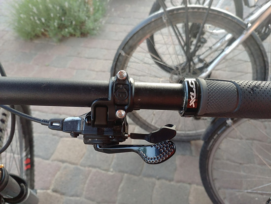

Hoffe das ist ok wenn ich den hier nochmal raus krame, weiß jemand ob man eine Formula Cura mit einem XT I-Spec II Schalthebel verheiraten kann?
Es gibt keinen offiziellen "Mixmaster" von Formula der das kann, aber vielleicht gibts ja ein Zwischenstück für den Fall?
Abgesehen davon ist mir heute der Magura Shiftmix aufgefallen, der sieht auch aus als könnte er an die Formula passen, damit wäre das Problem ebenfalls erledigt.
Gibts da Erfahrungen in irgendeiner Hinsicht?
Kurze Rückmeldung für alle die in Zukunft vielleicht ein ähnliches Problem haben:
Die Anbindung von I-Spec II an die Formula Cura mit dem Magura Shiftmix hat einwandfrei funktioniert, ist jetzt halt ein komisches "Shigurula" Gebilde, funktioniert aber:
für leute, die keine 20cm lange daumen haben könnte dann der adapter von der gegenseite helfen ;)
Das sieht auf dem Bild erstaunlich weit weg aus, ist es aber eigentlich nicht. Ich hab schon ziemlich kurze Finger :D
Adapter tauschen geht aber auch ohne Probleme, falls man noch kürzere haben sollte.
