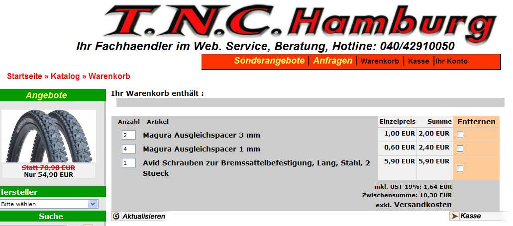

Ich habe heute noch ein wenig gesucht und mit tnc hamburg eine recht gute Bezugsadresse für die Teile gefunden die ich benötige.
TNC verkauft die von Magura erhältlichen Spacer einzeln. Damit hält sich der Preis in Grenzen, wenn man weiß wieviele man brauchen wird.
Und die Avid Schrauben die ich gesucht habe haben sie auch noch! :) Diese sind schwarz und haben so einen schönen, leicht abgerundeten, Kopf. (gibts auch von Hayes) Nicht wie die normalen silbernen Inbus Schrauben mit den Zylindrigen Köpfen, die die Optik stören...
