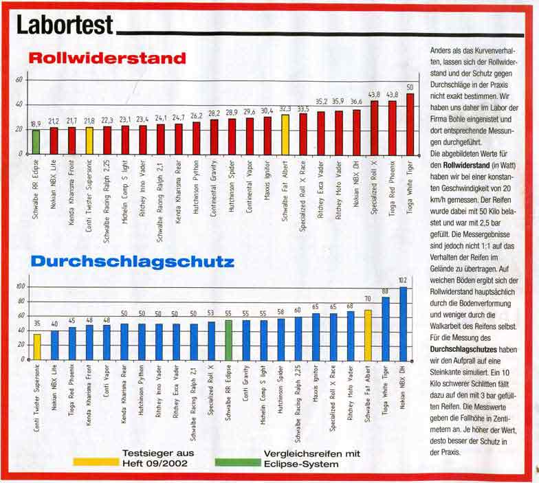

noch heute der schnellste aller MTB-reifen! super grip auf allen böden, selbst im schlamm noch ordentlich. ebenfalls recht pannenanfällig falls mit schlauch gefahren, mit Tubelesskit eigentlich unproblematisch. ABER felsigen untergrund mag er nicht.da reisst es die weichen stollen aus der karkasse. aber in "unseren" gefilden absolut hammer. speziell auf forstwegen eine macht. der läuft wie auf schienen um die kurve. gaaaanz wichtig ist es den richtigen druck zu fahren: für mich ist er ideal um 2,5-2,8 bar (mit Eclipse Tubelesskit). mehr und er schmiert in kurven über die weichen aussenstollen weg, zuwenig und das ganze fahrverhalten wird schwammig und unpräzise. was halt vor allem auffält ist das geschmeidige abrollen. die fahren sich unheimlich komfortabel obschon sie eher 1,9er reifen sind denn 2,0" wie angegeben. und was man sofort spürt ist das sie schneller rollen. speziell in kombination mit tubelesskit eine macht. wie schon zigfach erwähnt 5% schneller im vergleich zum Explorer Supersonic den ich früher drauf hatte. das sind 3 minuten pro stunde GESCHENKT!!! ca. 10 watt einsparung allein bringt der Tubelesskit (ca. 5 watt pro rad), weitere 6 watt spart der reifen zb. gegenüber einem Racing Ralph 2,1" (ca. 3 watt pro rad)...also zusammen 16 watt power die man statt ins rollen in mehr speed umwandelt. wer ihn noch nicht gefahren hat ist selber schuld...unten nochmal die tabelle aus dem BIKE magazin wo sie diverse reifen mit schlauch getestet haben. in grün dann der Racing Ralph 2,1" mit Eclipse Tubelesskit. derselbe reifen hat mit schlauch 5,2 watt mehr rollwiderstand produziert. noch fragen?
