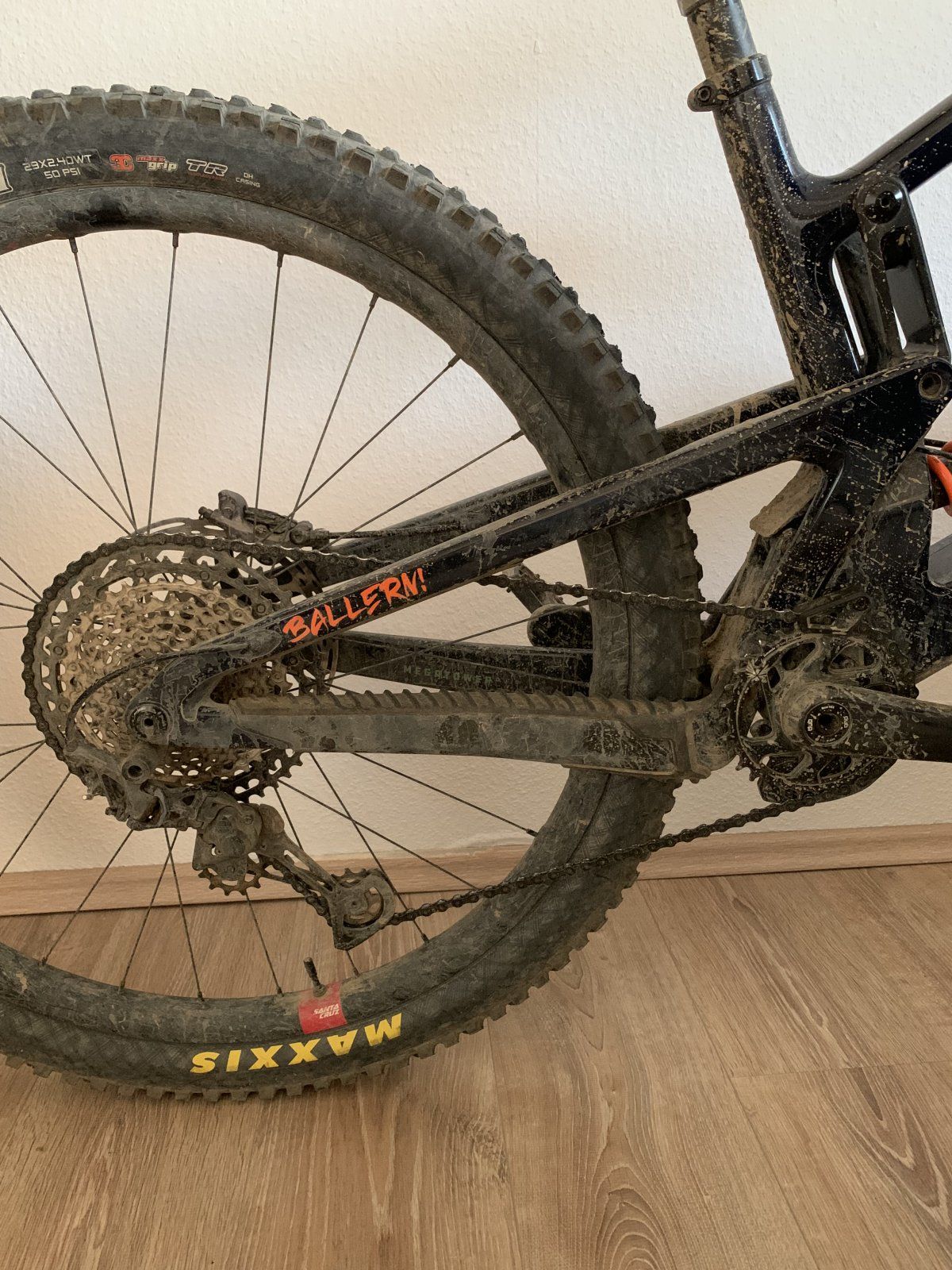

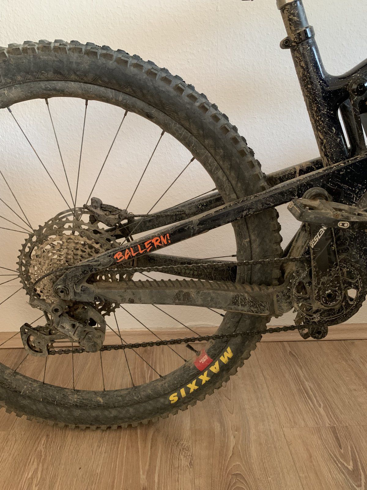

Bei meinem Megatower schlägt die Kette Katastrophal laut. Macht keinen Spaß zu fahren und ich weiß nicht woran es liegen könnte.
Ich habe das Bike direkt
-Von Sram 12 Fach 52 Zahn auf Shimano 12 Fach 51 Zahn Kassette umgerüstet
-Von Sram AXS auf Shimano XT Schaltwerk umgerüstet.
-KMC Kette habe ich verbaut. Kettenlänge habe ich hier aber wie original von SantaCruz bzw. Sram übernommen (116 Glieder)
-Kettenblatt habe ich mit 30 und 32 Zähnen getestet.

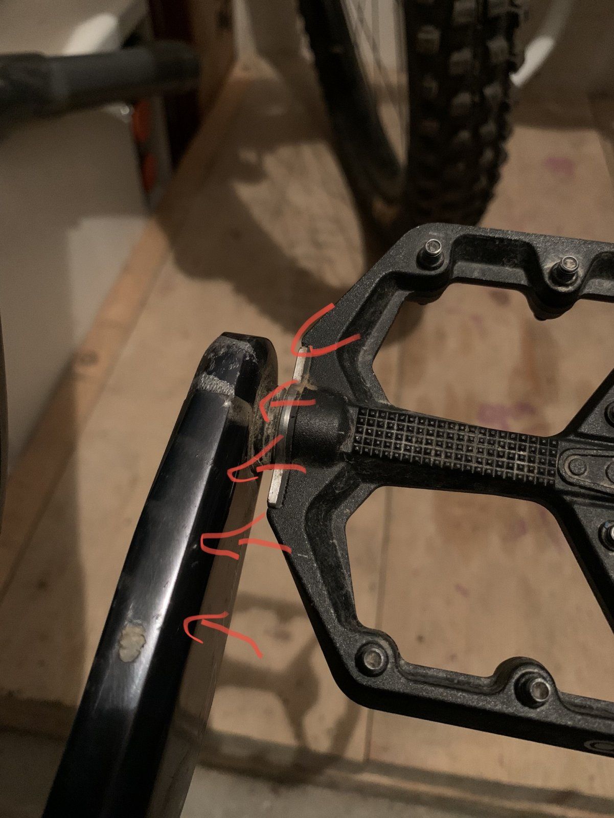

Habe auch Macken an der Kurbel von der Kette. Stehe mit dem rechten Fuß hinten und die Kette schlägt dann von unten gegen die Kurbel.
Das Bike und die Komponenten sind neu und haben erst 150km gelaufen. Kupplung am Schaltwerk steht natürlich auf On und die Funktion ist auch da, auch verglichen zu meinem Capra ist die Spannung der Kupplung gleich.
Vielleicht kann jemand anhand der Bilder einschätzen ob die Kette noch zu lang ist, aber sonst bin ich bisschen am verzweifeln

Doofe Frage aber wie soll die Kette gegen die Kurbel schlagen ? Die Kette läuft ja innerhalb der Kettenstrebe, d.h. Die kann da eigentlich garnicht hinkommen.
Wenn ich bei mir minimal auf den Schaltkäfig drücke (1-2mm), dann ist die Kette entlastet und ich kann die Kette mit dem Finger locker bis an die Kurbel bewegen
Dann schau halt mal ob die Kette von der Länge passt nach Anleitung des schaltwerk Herstellers,also shimano. Im übrigen hätte da auch die gx Kette funktioniert.
Hat wenig mit der Kettenlänge zu tun. Rechter Fuß hinten, da schlägt die Kette unten an die Kurbel. Dieses Problem hat meine Sohn auch. Ich sag ihm immer das es ein Gendefekt ist. Ist eigentlich nur bei Carbonkurbeln blöd da das Material leidet. Sonst nur nervig wegen dem klappern.
Hast du mal die Spannung bzw. Reibung des Schaltwerkes erhöht?
Hat bei mir sehr viel gebracht.
Ist halt ne Gradwanderung zwischen "Kettenschlagen" und "Schaltperformance"

Kann das sein, dass die Komponenten nicht ganz zusammenpassen? Sram Kurbel und Shimano Kette? Eigentlich sollte das Kettenblatt die Kette gut halten. Wenn das unterschiedliche Systeme sind, sollte es Probleme geben?!
