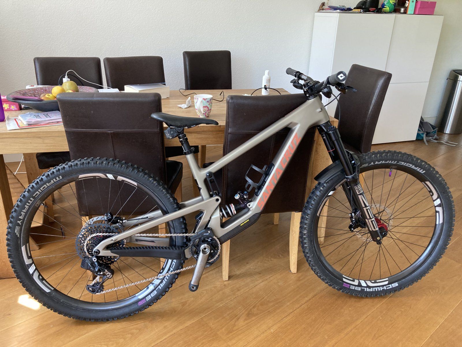

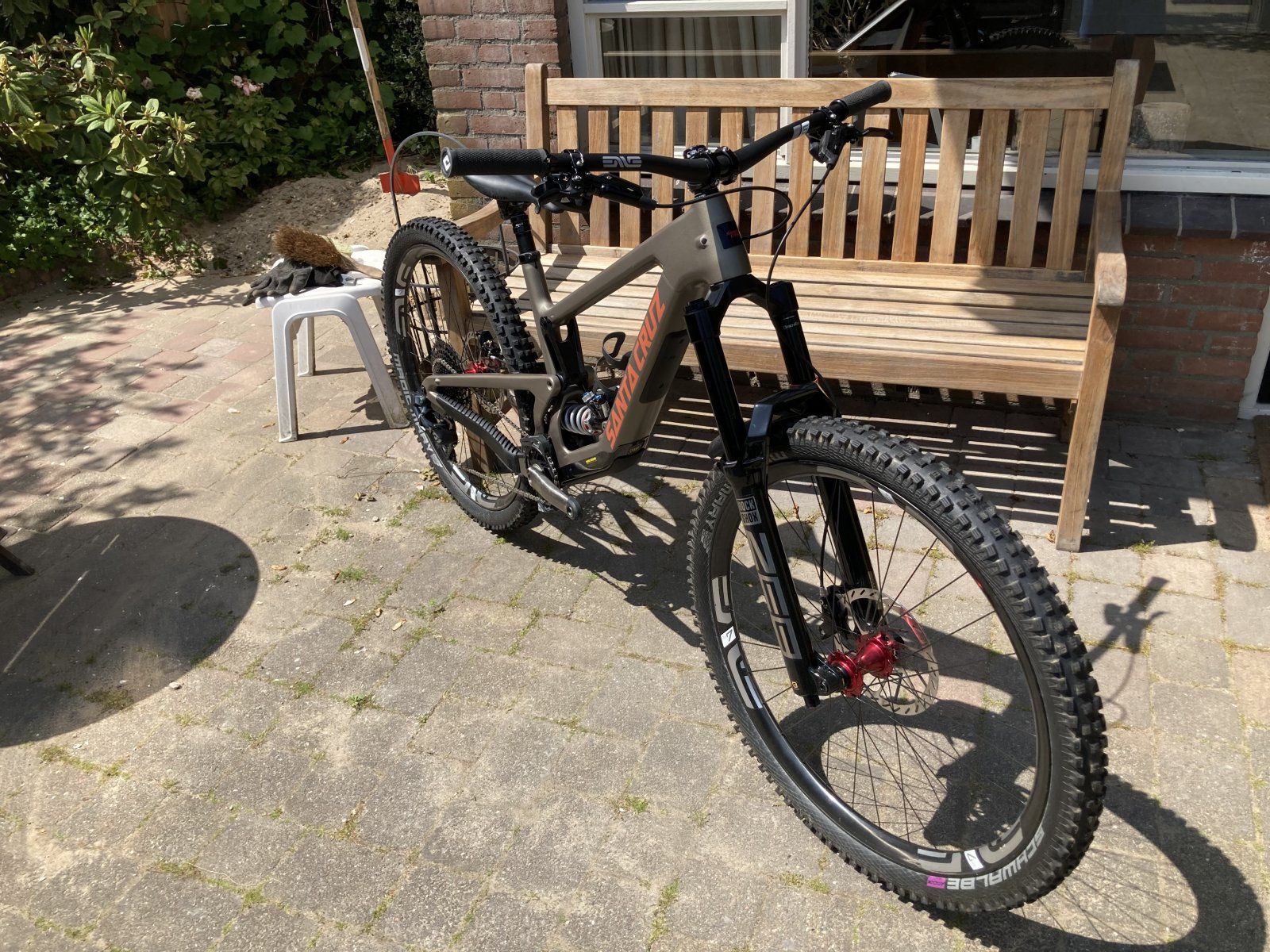

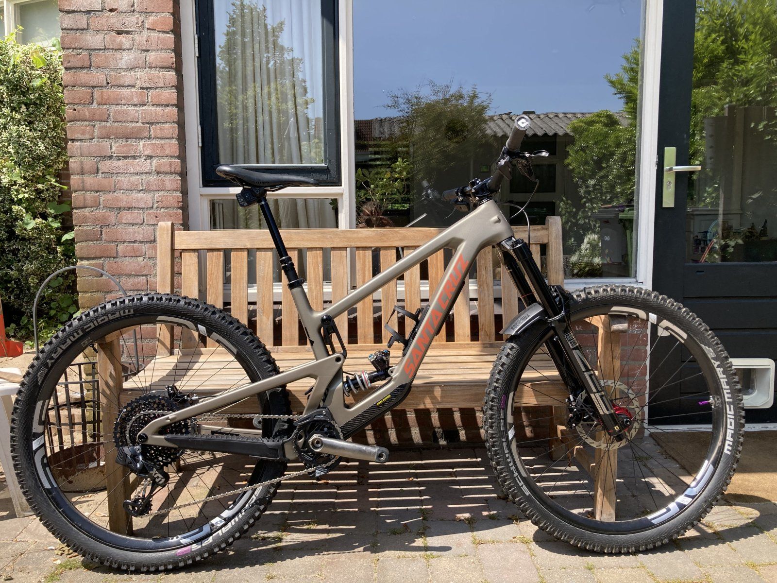

Bei meinem Megatower schlägt die Kette Katastrophal laut. Macht keinen Spaß zu fahren und ich weiß nicht woran es liegen könnte.
Ich habe das Bike direkt
-Von Sram 12 Fach 52 Zahn auf Shimano 12 Fach 51 Zahn Kassette umgerüstet
-Von Sram AXS auf Shimano XT Schaltwerk umgerüstet.
-KMC Kette habe ich verbaut. Kettenlänge habe ich hier aber wie original von SantaCruz bzw. Sram übernommen (116 Glieder)
-Kettenblatt habe ich mit 30 und 32 Zähnen getestet.
Habe auch Macken an der Kurbel von der Kette. Stehe mit dem rechten Fuß hinten und die Kette schlägt dann von unten gegen die Kurbel.
Das Bike und die Komponenten sind neu und haben erst 150km gelaufen. Kupplung am Schaltwerk steht natürlich auf On und die Funktion ist auch da, auch verglichen zu meinem Capra ist die Spannung der Kupplung gleich.
Vielleicht kann jemand anhand der Bilder einschätzen ob die Kette noch zu lang ist, aber sonst bin ich bisschen am verzweifeln
Ich kann mir gut vorstellen, dass es an der KMC Kette liegt. Warum keine originale Shimano Kette verbauen? Mit "falschen" Ketten hab ich schon einiges an schlechter Funktion bzw. Fehlfunktionen erlebt. Kettenlänge sieht optimal aus, würde ich sagen.

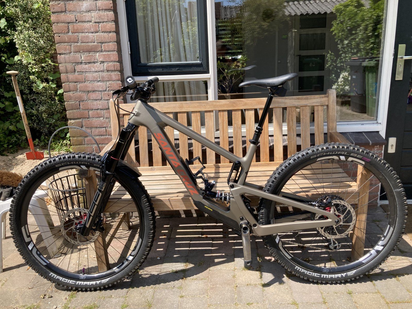

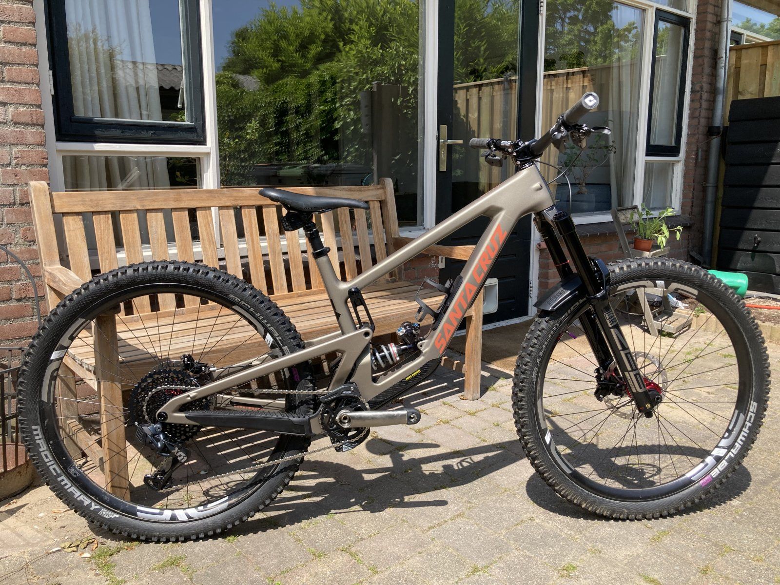

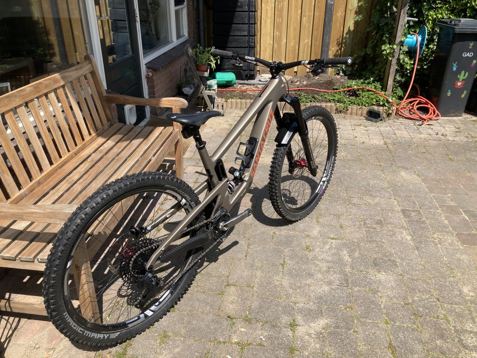

So mal par bessere Bilder gemacht vom MT2, hatte immer nocj lieber Trans Blau gehabt aber bin wchon froh das endlich den Rahmen da und Komplett ist.

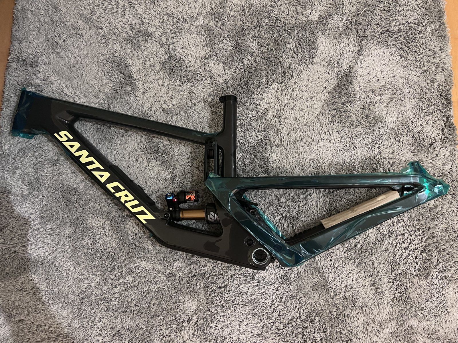

@emerica
Darf man fragen wo Du den Rahmen gekauft hast, Deutschland oder UK, Schweiz…?
Ist vom komking👍
Glückwunsch 😎👌🏻
Hätte ich auch bekommen können letzte Woche aber mir war die Farbe leider zu langweilig und für Transblue bin ich zu spät dran 😬
War Anfang auch so eingestellt was die Farbe anging, Santa bringt die Farben meiner Meinung auf ihrer Homepage nicht ganz so gut rüber, wenn der Rahmen in der Sonne steht sieht man das er ein leichten Anteil an metallic flakes hat 😍
